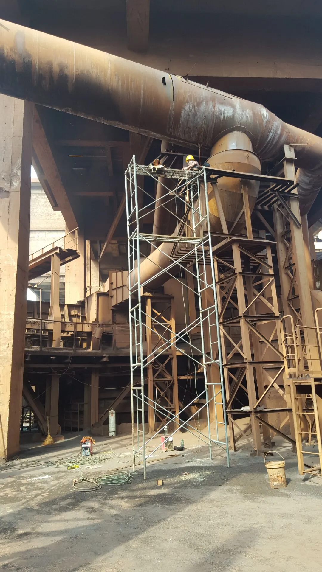

看看这移动式脚手架这样使用有什么问题?在上面焊接和拉钢板。来自圈子: 技术审核组

是不是一二层少上横板啊
发表于 2018-5-18 12:44:00
书童 + 3 欢迎参与
wx_旗舰865865VIP会员 VIP会员 | 显示全部楼层       最后访问IPInvalid
爬梯不在一条线上吧
发表于 2018-5-18 13:20:44
书童 + 5 不是主要问题
woliaiboVIP会员 VIP会员 | 显示全部楼层       最后访问IP山东省
已绑手机   ★悬赏任务→ 发悬赏(0)  承接(0/1)
爬梯没问题吧。是不是应该把脚手架跟设备固定在一起

四层活动架子是不推荐使用的,脚手架底部没有垫板,上面没有上护栏。

1、底部未曾固定。
2、作业平台为有防护栏和防侧滑。
非专业人士的不成熟观点!期待大家的点评!

在脚手架的操作层上应连续满铺与脚手架配套的挂扣式脚手板,并扣紧挡板,防止脚手板脱落和松动。 一、二层少挂扣式脚手板。移动脚手架缺少斜支撑。

以上照片中的问题很多,总结如下:
1. 以上作业属于 高空+动火作业。没有隔离、没有警示、没有防火观察,没有灭火器。
2. 和卡扣式脚手架相比这种铝合金装潢架本来就不安全。没有防坠落门、操作平台上没有护栏、底部没有底座。
3.操作人员没有背、挂安全带。
4.似乎是在管路上操作焊接,不知道是否进行了隔离(上锁挂牌)?
看了上面的图片我出了一身汗,感冒似乎好了一点。

1、图片上的脚手架过高,且没有与固定支架进行可靠连接,下面三层未用固定板固定,很容易发生晃动和倾倒;
2、改作业不应该使用移动脚手架,应该使用架杆搭设架子;
3、脚手架上部作业没有悬挂安全带的位置;
4、脚手架周边需要设置明显的警戒标识;
5、从这图可以看出,图中的企业对高处作业的管理欠缺。

我个人认为该作业存在以下几个问题:1、脚手架未悬挂检验合格牌(格式见附件)
2、脚手架顶部平台未设置围栏
3、脚手架顶部平台未满铺
4、该脚手架很高,未和周围建筑连接牢固
5、作业区域未设置警戒区域
6、作业人员未穿戴安全带7、脚手架底部未设置垫板或底座

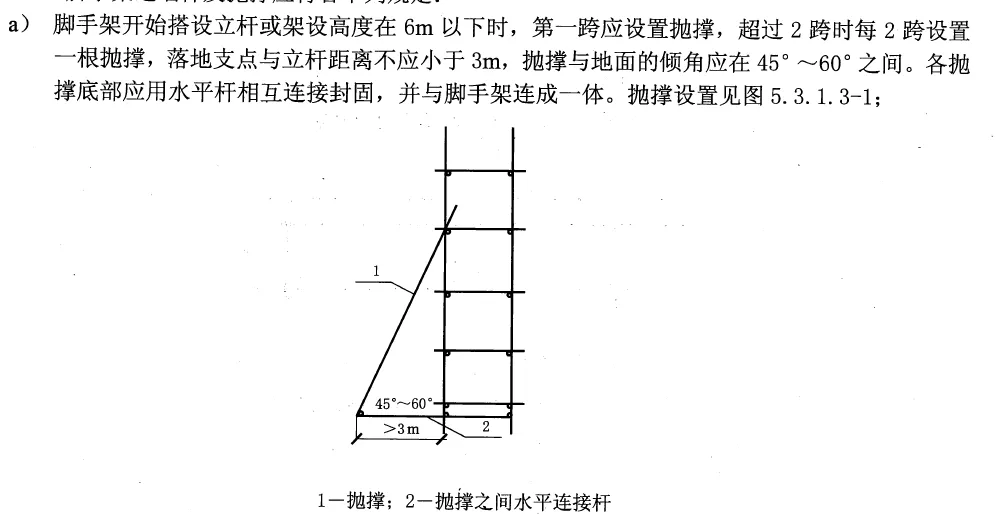

另外我查看了SH/T 3555-2014 石油化工工程钢脚手架搭设安全技术规范
里面显示,脚手架高度在6米内的,应该设置侧面抛撑,超过6米的应设置连墙件。图中应该差不多6米左右,应该设置抛撑和连墙件。

1.顶层没有满铺。
2.底部垫板。
3.没有固定。
4.人员安全带。
5.爬梯错位。
6.电焊把线不规范、

没有灭火器,未穿戴安全带,未设置围栏

没有专人监护
作业人貌似没戴安全带

作为移动脚手架,图中的脚手架底部并没有配备可调底座(比如锁扣式轮子),那它如何做横向、前后运动?

1.门式钢管架手架高度低于40米的,每3步要设连墙件。防止倾倒。
2.作业脚手架未在作业层设防护栏。
3.脚手架上焊接未设防止焊渣坠落的东西。
4.作业人员未系安全带。(注意,这个安全带不能系在脚手架上,曾经,有3个在5、6米高的门式钢管架上作业,发生架手架倒塌,结果把安全带系在脚手架上的2人死了,另一未系安全带的人轻伤。)
关于脚手架的安全规范有2个:SHT 3555-2014 石油化工工程钢脚手架搭设安全技术规范、GB 51210-2016 建筑施工脚手架安全技术统一标准。
