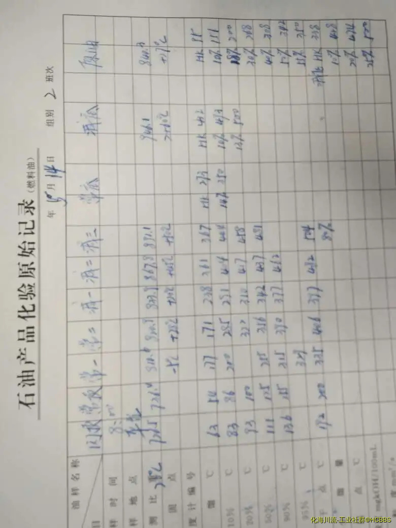

有没有干常减压的大哥大姐,来交流一下,小弟有很多不明白
如下:
1 石脑油干点控制。两个塔,初馏塔和常压塔
2 侧线重叠严重
3 侧线温度波动 常一减回流 常二加回流
4 常渣拔出率很低
5 常一多出常二少出
6 塔顶压力
7 侧线抽出量,抽出温度确定
8 原油馏程如何分析

你说的是操作控制,不是要化验分析指标。建议买本常减压蒸馏技术问答,有相应的解说,但是实际控制得结合现场DCS反馈。操作经验不是口头说两句就能完全透彻的,针对加工油品性质不同,进行调整操作,会得到较好结果

我问了一下原油分析,车间说只能参考。我想问一下如果现在塔顶干点高,常一初馏点低。是否可以开大常顶回流。关常一中回。现在常一回流开的大,塔顶回流小。
发表于 2018-5-16 22:11:52
木烨流年楼主 VIP会员 VIP会员 | 显示全部楼层       最后访问IP辽宁省
头衔:  TA暂未设置
wx_康么北鼻208208 发表于 2018-05-16 21:13
原料加工前不做算分析嘛?根据装置规模,有了一定操作经验之后都
你能看到我发的产品样单吗,

现在主要问题是初馏塔和常压塔顶的产品石脑油干点高。常一线产品初馏点低。常压塔产品重叠严重。塔底350度之前馏分14%

这个要根据具体的工艺来调整,导致常顶干点高的原因很多,比如回流带水、頂回流不足,塔底吹汽过大、炉温过高、侧线汽提量大等等因素,具体要根据实际操作来判断。常压馏出不足原因也很多,如中段回流过大,塔底吹汽不足、侧线抽出量不合理、炉温低等等因素都会导致350馏出高

常顶太重了
发表于 2018-5-26 17:48:48
正道沧桑_MRYEVIP会员 VIP会员 | 显示全部楼层       最后访问IP山东省
头衔:  TA暂未设置
塔顶温度太高。或者塔顶压力太低。石脑油有点重,
发表于 2018-5-27 09:05:47
头衔:  TA暂未设置
常一中多了常一终馏点低,以影响下一侧线
