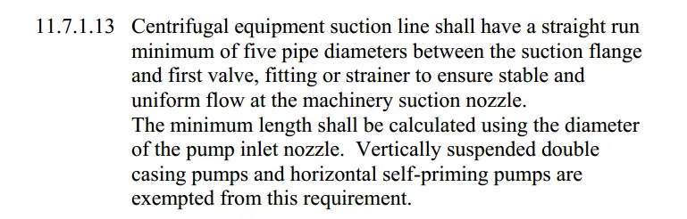

看到一本规范里面这么写的,想听一下大家的认识?国内在这方面的要求是如何的?为什么卧式自吸泵和那个不知道咋翻译的泵没有这个最小要求?
