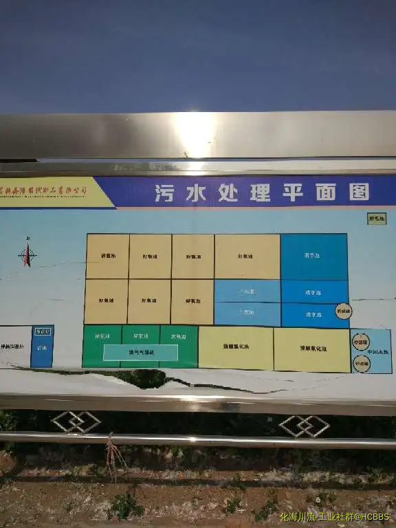

我们厂的污水处理设计:调节池→溶气气浮机→厌氧池→接触氧化池→好氧池→二沉池

你们处理的效果怎么杨?????

不怎么样,我感觉主要是没有技术人员管理

我一点愚见:光靠池子就能处理达标,那基本不可能的。 可能你们原水并不复杂。抓紧完善吧,现在环保抓这么严,逃不掉的。  详情 回复 发表于 2018-5-9 09:10

以前没有有这么多池子和设备,正是环保抓的严了才建了这么多池子和设备,投了一百多W!但是现在还是不理想!还应该往哪方面完善,能否给个建议,谢谢……

光看这个不行,要你们的原水检测报告。

出水指标合格,就是出的水少,设计这个池子的工程师说,这套池子至少可以处理三千多方水,现在我们只能出水一千多方!出水快了二沉池下面的污泥上浮就快,这是不是污泥系统出了问题?应该怎么检测

压泥那边是不是出泥也少

是不是二沉池的设计容量偏小,停留时间不够。及时排出老化污泥

溶解氧是不是有问题

二沉池是原来留下来的,原来的原水处理量是不是没这么大,应该是停留时间不够的缘故

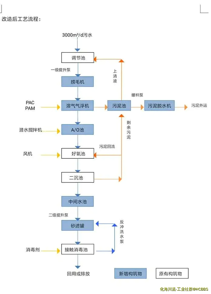

普通的A2O法生化处理

考虑中水回用吧,加一套RO 系统

大致都是这个样子的,我做污水处理药剂这么多年 太高端的也没有见过!

上套MVR设备

安徽那边?我有客户也是做羽绒制品的,羽绒污水处理用PAC+PAM啊  效果杠杠的
