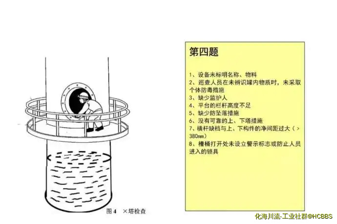

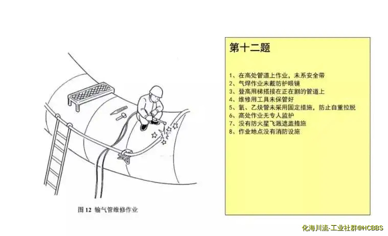

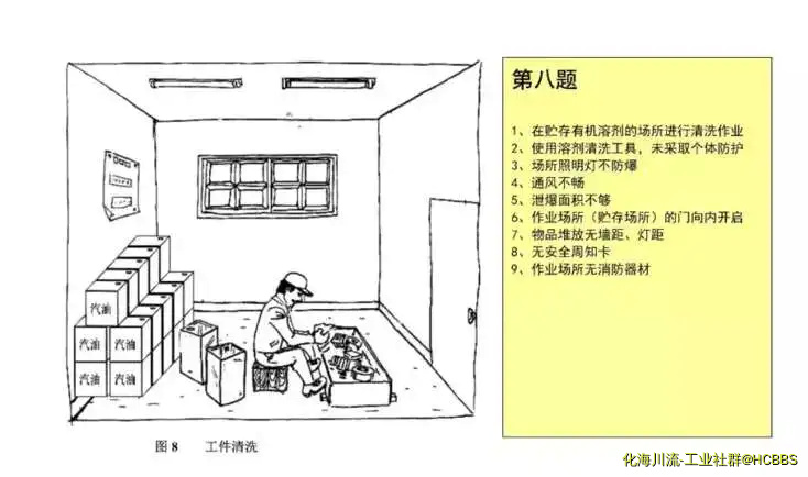

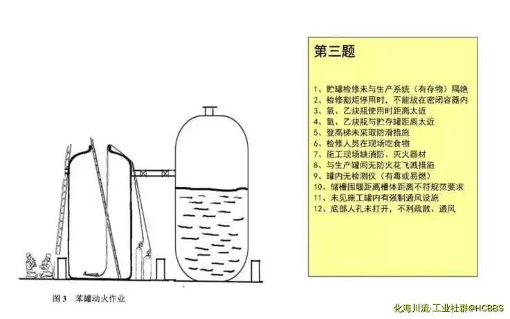

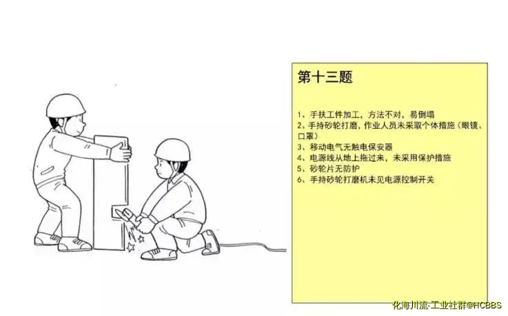

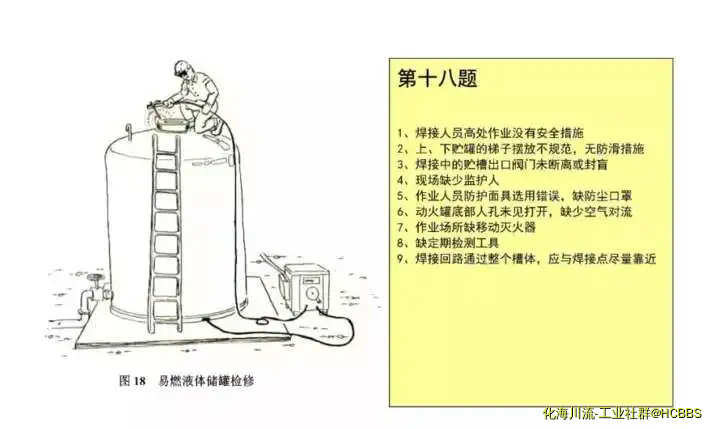

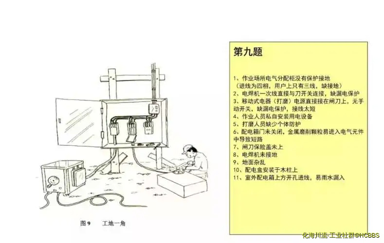

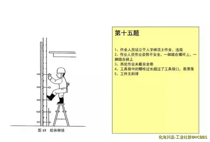

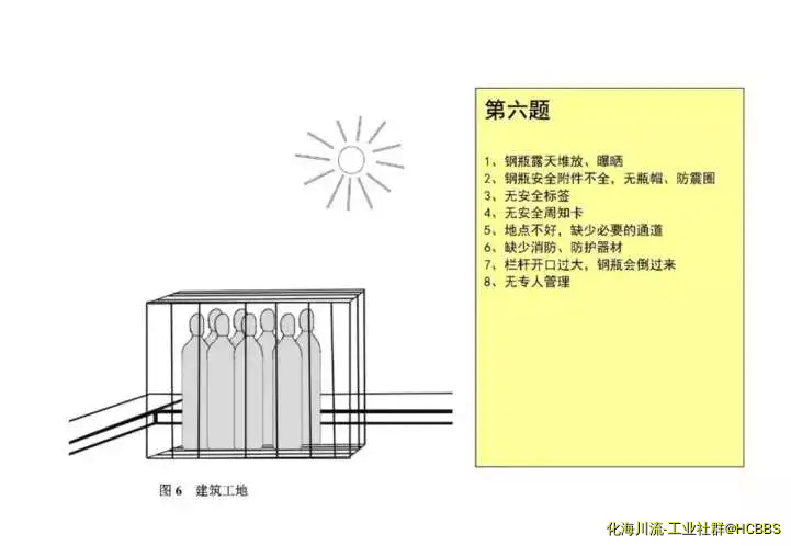

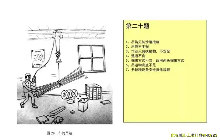

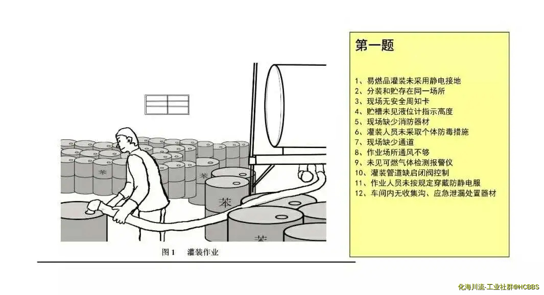

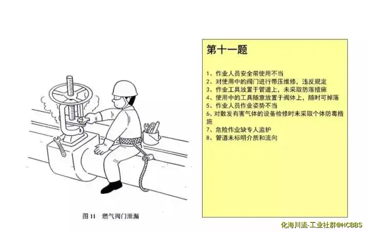

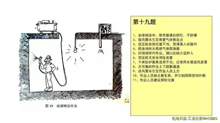

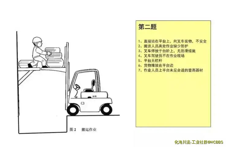

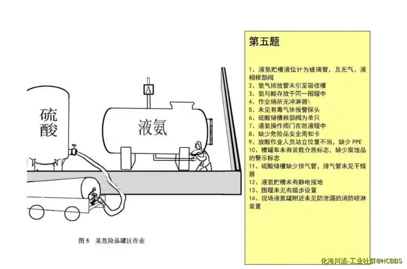

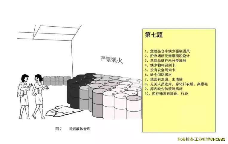

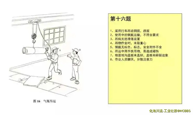

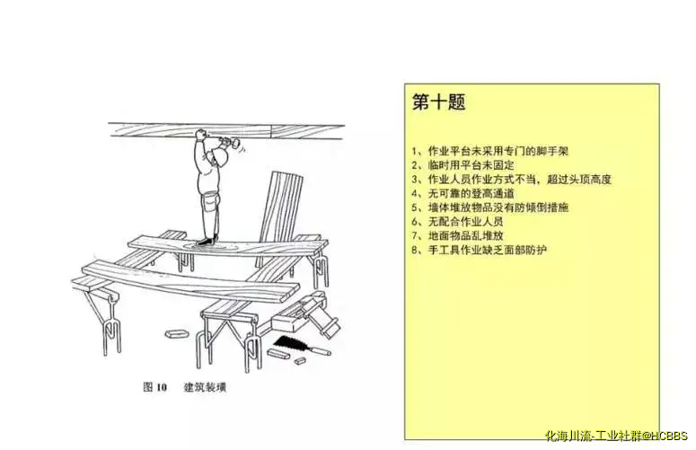

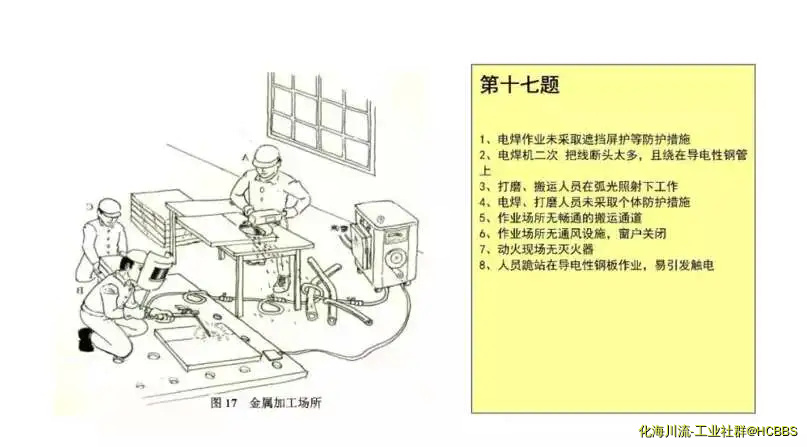

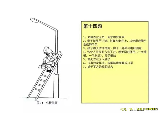

常见隐患

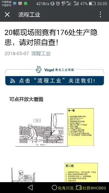

手机看模糊的
发表于 2018-5-9 16:50:19
qq_踩到痛处不要慌13713楼主 VIP会员 VIP会员 | 显示全部楼层       最后访问IP文莱
不知道,怎么的,上传上去就是这种,我删了重新上传也是这种,没办法,应该用电脑看应该你看清楚吧,我也没有试过
