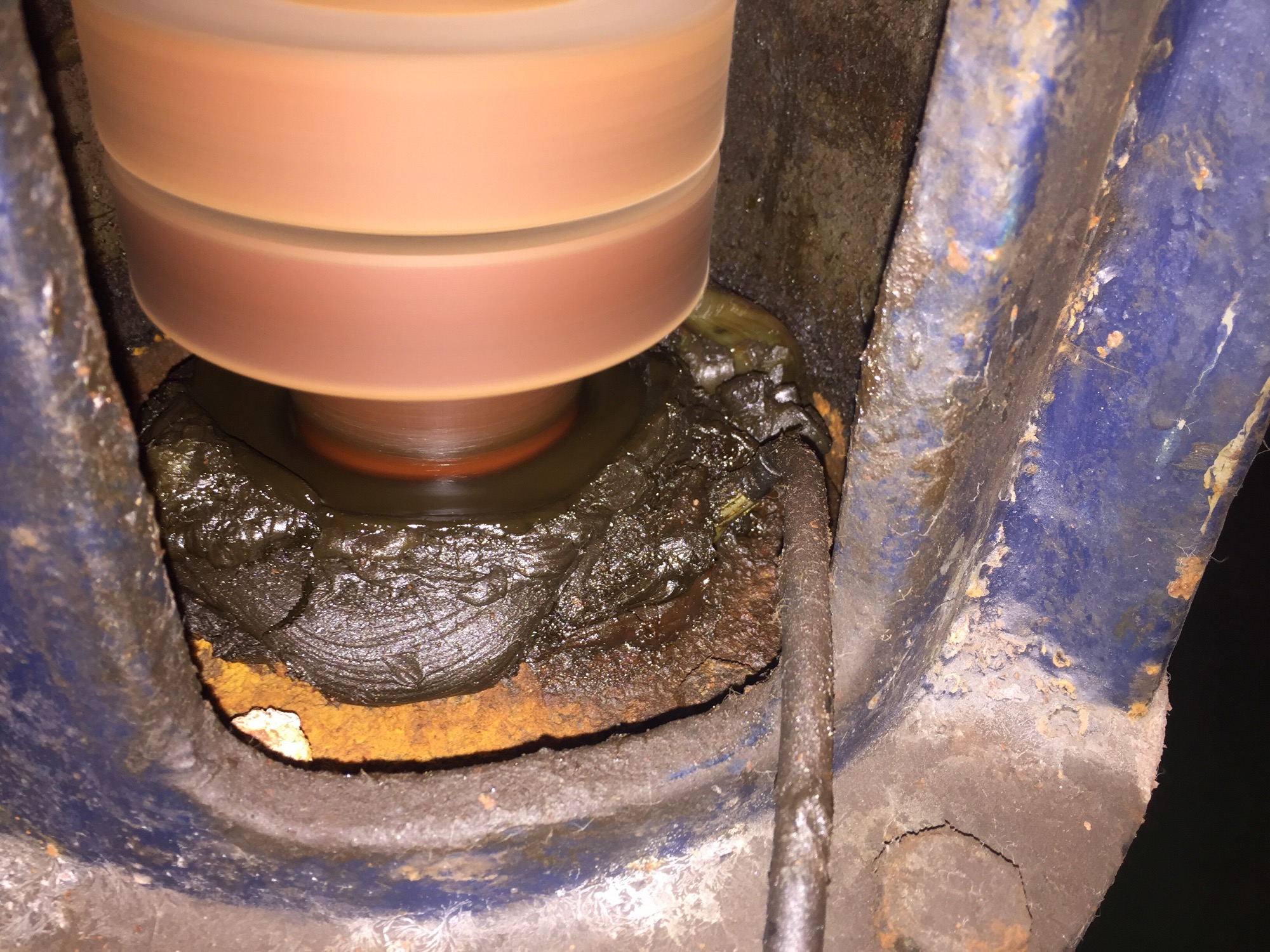

看看我们单位的液下泵,立式泵的轴承

这是泵在运转时,加黄油,加多了,黄油从轴承座的上油封处出来,黄油在泵轴的带动下,形成的液体状态的围着泵轴移动的黄油圈,加的2号锂基油,没有加到轴承座里之前就是半固体半液体的状态。这两个轴承座的上油封都是坏的。

能看到两张照片,挺清晰的。 加油脂前没有检查吗?  详情 回复 发表于 2018-5-6 10:36

黄油加得太多了,油封也不密封了,一般每周检查一次,视情况加油

我们单位加油都是加的冒出来

我加油一般是在设备转的时候加

油多,不利于轴承散热

确实是,泵运作的时候摸着轴承座挺热的,我们单位的观点是宁可油加多了也不能让轴承缺油。
这台泵旁边还有一台这样的泵,也是这样,油加的冒出来了,但是那台泵用手盘泵特别灵,很轻巧,这台泵就不如那台泵了,盘泵不太轻巧。盘泵特别轻巧的泵是后加的泵,是上一个运行公司不要的,扔在废品堆的泵,我们费了不少的劲给安上的,这个泵房连个天车都没有,就是靠人抬,活累死。

油封坏了

泵轴有磨损痕迹

油加多了,按“少量足够定时补油”就行了,加多反而不好,不利散热

加油脂一般要求“少量多餐”,如果油脂加多會造成軸承散熱不良,另外如果加油間隔時間過長,會造成加入油脂失效硬化,從而有可能造成后打入油脂無法有效進入軸承運轉部位。

建议少量勤加,避免浪费也能保证轴承的润滑
