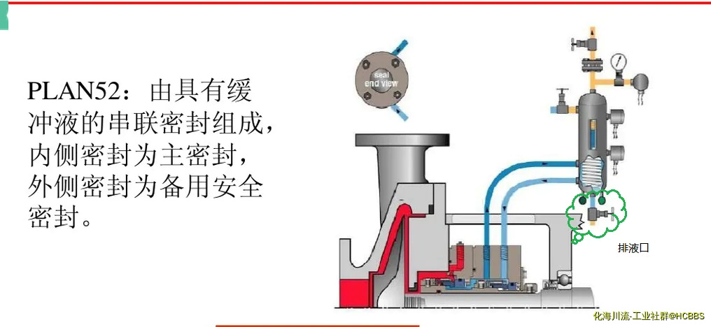

各位海友好,现在手里有个项目,泵增设机封设施,采用PLAN11+52方案,想问一下,图中的排液口需要接密排么?还是说和进泵的介质有关系啊? TIM截图20180504163621.webp

和介质基本无关~~~在设计框架下~内侧密封泄漏后,密封液是通过泄漏的密封进入介质侧,此时封液罐的液位下降,液位开关动作,发布L or LL信号,远方得到通知后倒泵切换~~~~
所以,封液罐的下道淋应该排不出介质~~~除非漏量大,大半罐封液都进了泵腔里,然后泵内介质反串回来~~~~这就是责任事故了~~
个人认为管理到位的话,可以不接密排(有毒有害介质除外)~~~~

52方案是无压方案,所以上部一般接泄压赵线或放空,底部放空一般不接密排。

首先你选择PLAN11+52方案,基本上介质为有毒有害或者高温,此时需增加密排系统。而且高温介质机泵的冲洗方案中需要充分考虑油冷器选型。我单位曾经有一台高温汽油泵就是采用PLAN11+52方案,且油冷器选型偏小,经常出现冷却水温度高,排水带汽现象,冲洗介质在机械密封部位出现汽化现象,造成机械密封经常出现尖叫而且机械密封损坏了好几套。后来我将油冷器冷却水线扩径后,将油冷器换热面积由0.6㎡改为0.8㎡,自2017年改造结束至今机泵运行工况良好。

11+52方案里面有冷却器?我听的有点懵,注意:52方案那个罐不是换热器,里面的换热主要是建立热虹吸效应,所以叫虹吸罐。如果像你说的高温工况,那应该换成21(或者23)+52

52多用于轻烃类介质,泄露时上部接火炬烧掉了,下面的排液一般不用密排,如果介质有毒危险时可以考虑密排,不过这时密封系统一般会选带压的如53,54等

接一下上端排泄口为好

不接

一般与介质没关系,只是排放密封油,但是如果介质侧密封出现问题,也会有部分介质进入到密封油罐,但是量非常少,如果介质危险性很高的话,建议不要就地排放,可以连接排放到一个废液收集罐内。
