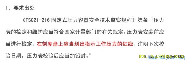

压力表画操作“红线”问题,请看 TSG 21-2016 固定式压力容器安全技术监察规程
9.2.1.2 压力表检定
压力表安装前应当进行检定,在刻度盘上应当划出指示工作压力的红线,注明下次检定日期。压力表检定后应当加铅封。

《2013蒸汽锅炉安全技术监察规程》只要求:压力表的刻度盘上应划红线指示出工作压力”。 yl.webp
