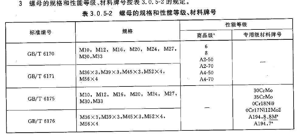

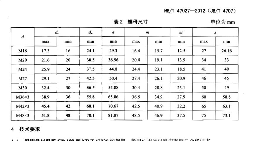

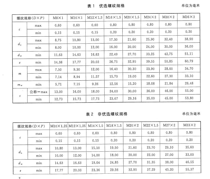

HG/T20613标准中专用级紧固件细牙螺母标准为GB/T6176,最大规格M56,但是GB/T6176标准中螺母的最大规格为M36,
容器法兰标准中螺母的标准就没有选用GB/T6176而是NB/T47027,避免了这一问题。如附图1为管法兰标准,2为螺母标准,3为容器法兰标准。
各位海友怎么看这个问题,是管法兰标准编者的疏忽吗?

表中规格有问题。M36以下采用GB/T6175和GB/T6176 ,规格为M39及以上至M56时按HG/T20613-2009标准中螺母尺寸规格。HG/T20592-2009中法兰带紧固件最大规格也就M56。基本满足要求。如果超过M56规格可以参照HG/T20634-2009标准或高压标准了。
发表于 2018-5-3 15:14:00
是这样的,超过M36的螺母是按标准上表3.0.5-1进行选用,标准的表5.0.4没有表示清楚。  详情 回复 发表于 2018-5-3 15:50

海友们不知道注意到没有,GB/T6175中没有M33这个规格,那标准又是如何编写的呢?

你这是老标准的吧。HG/T20613-2009,第190页有规定。我上传不了图片。你自己可以查查。、
新标准都有M56的
发表于 2018-5-4 10:59:40
你说得很对,表中HG/T20613中是螺柱,螺母标准只列了GB/T6170 、6171、6175、6176。  详情 回复 发表于 2018-5-4 12:17

是的,这是标准编制上的漏洞,美标法兰里倒是列入了管法兰专用螺母。
