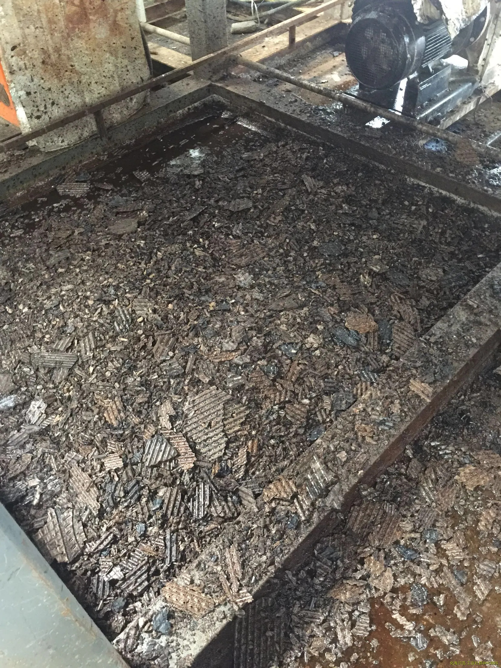

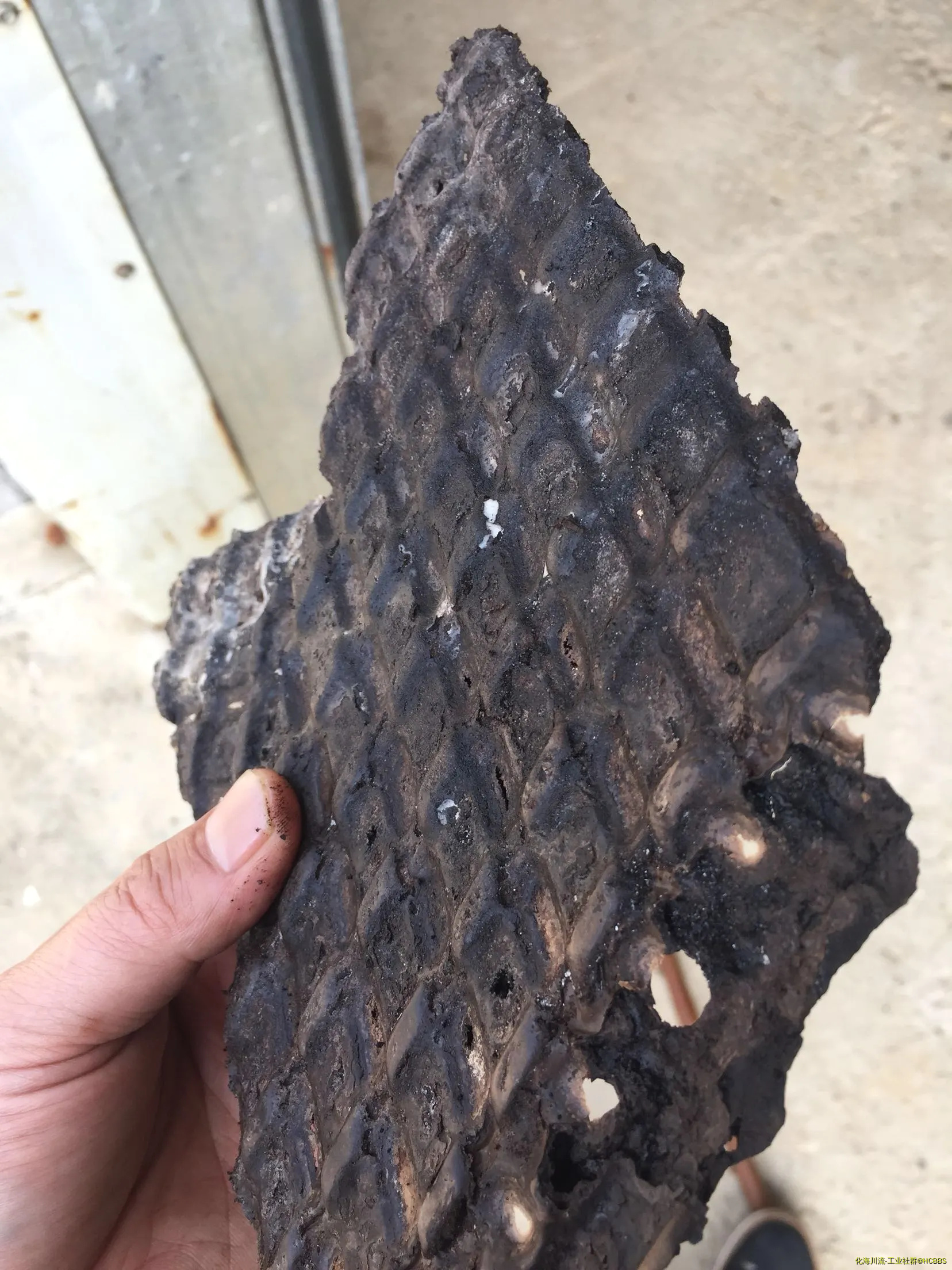

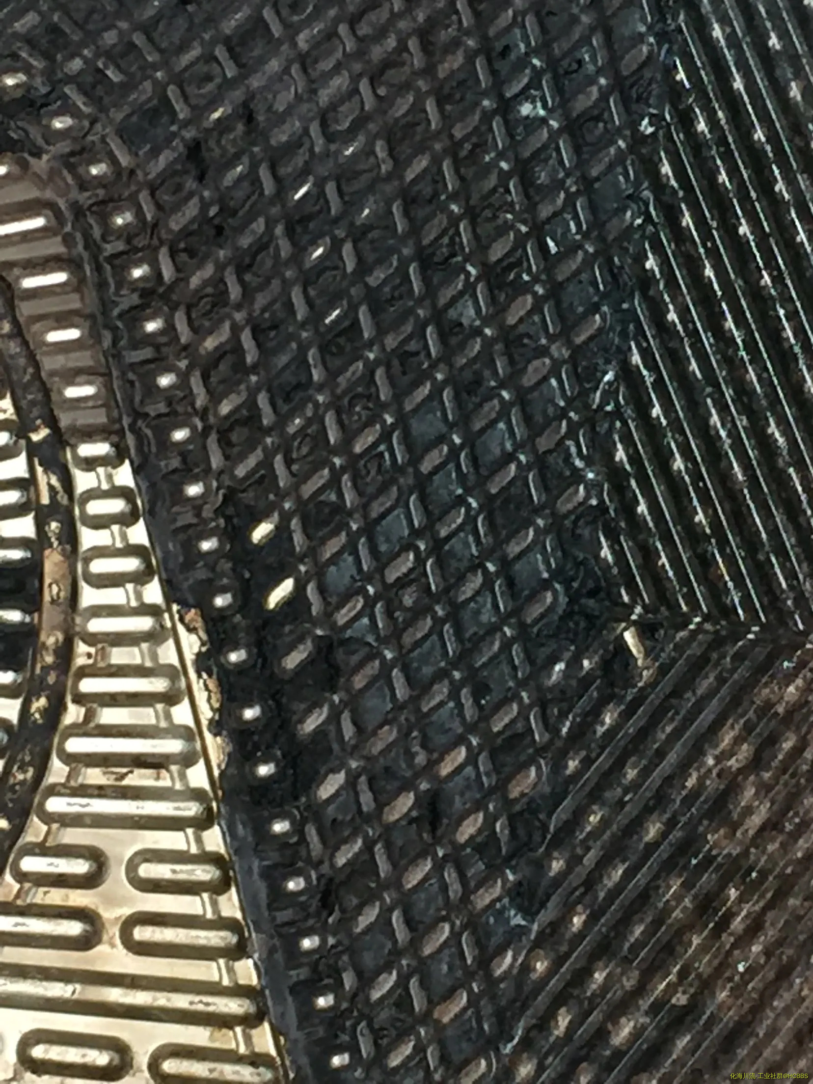

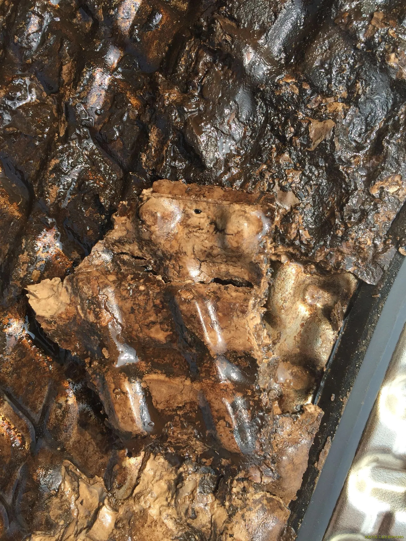

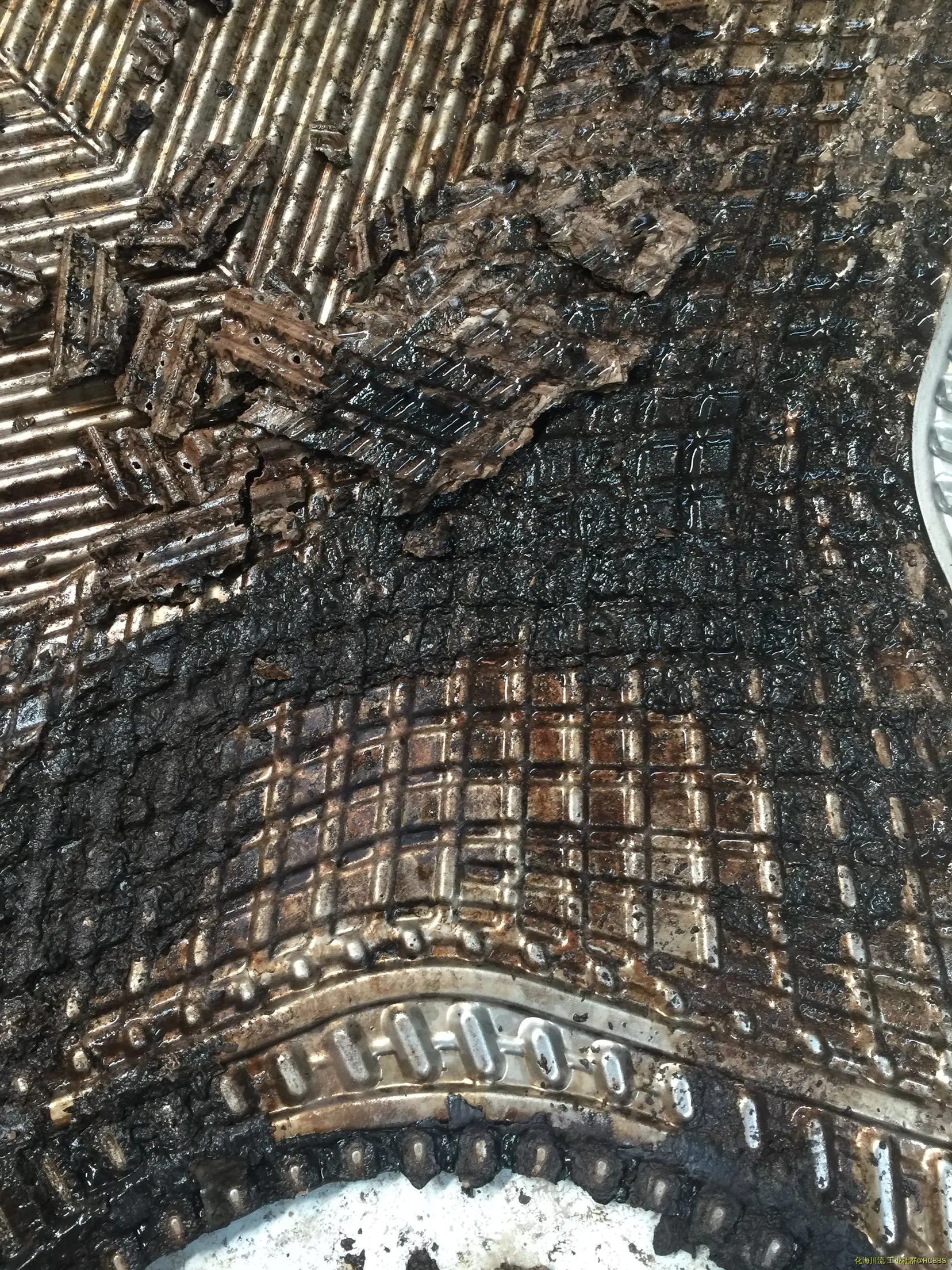

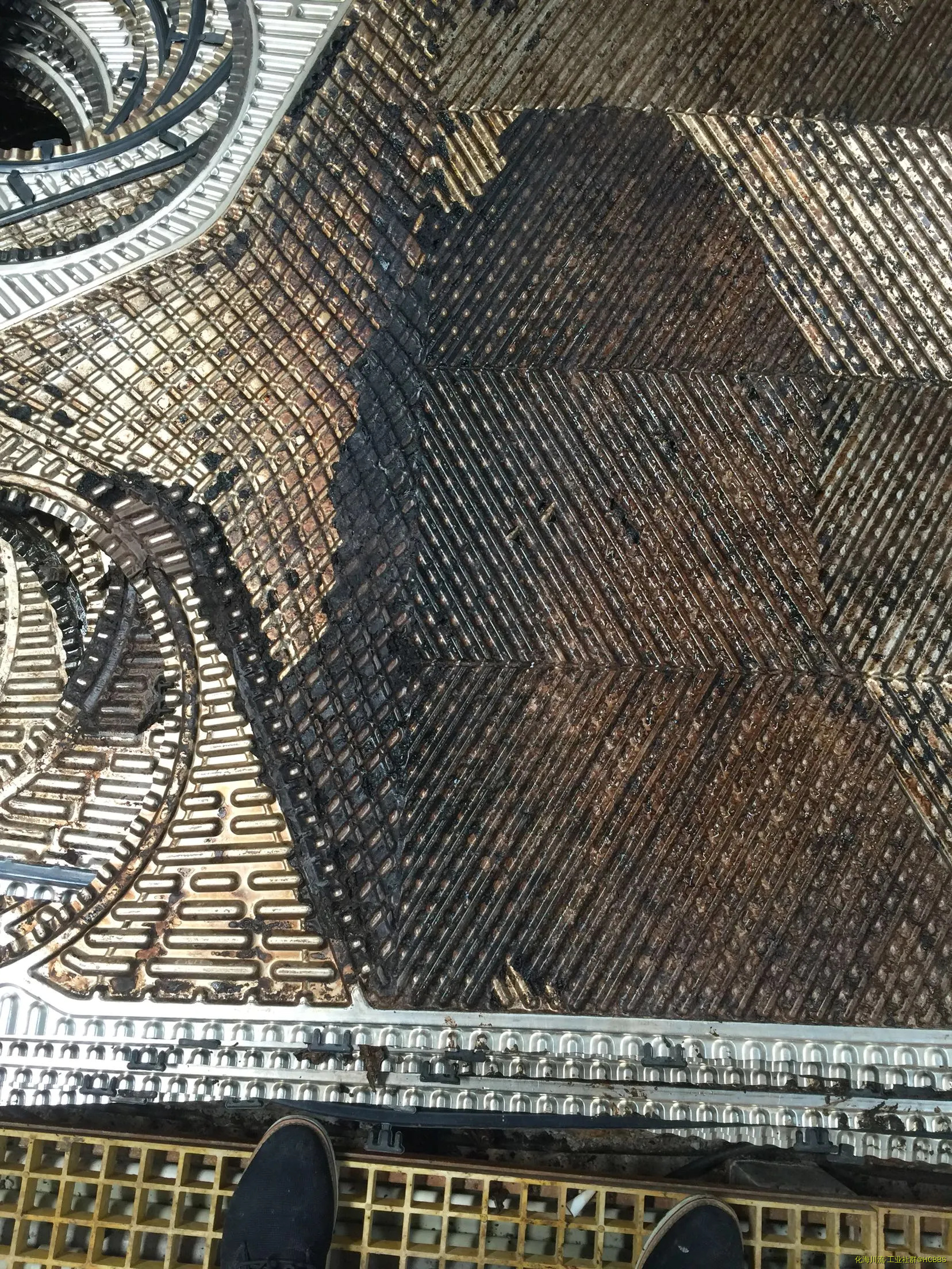

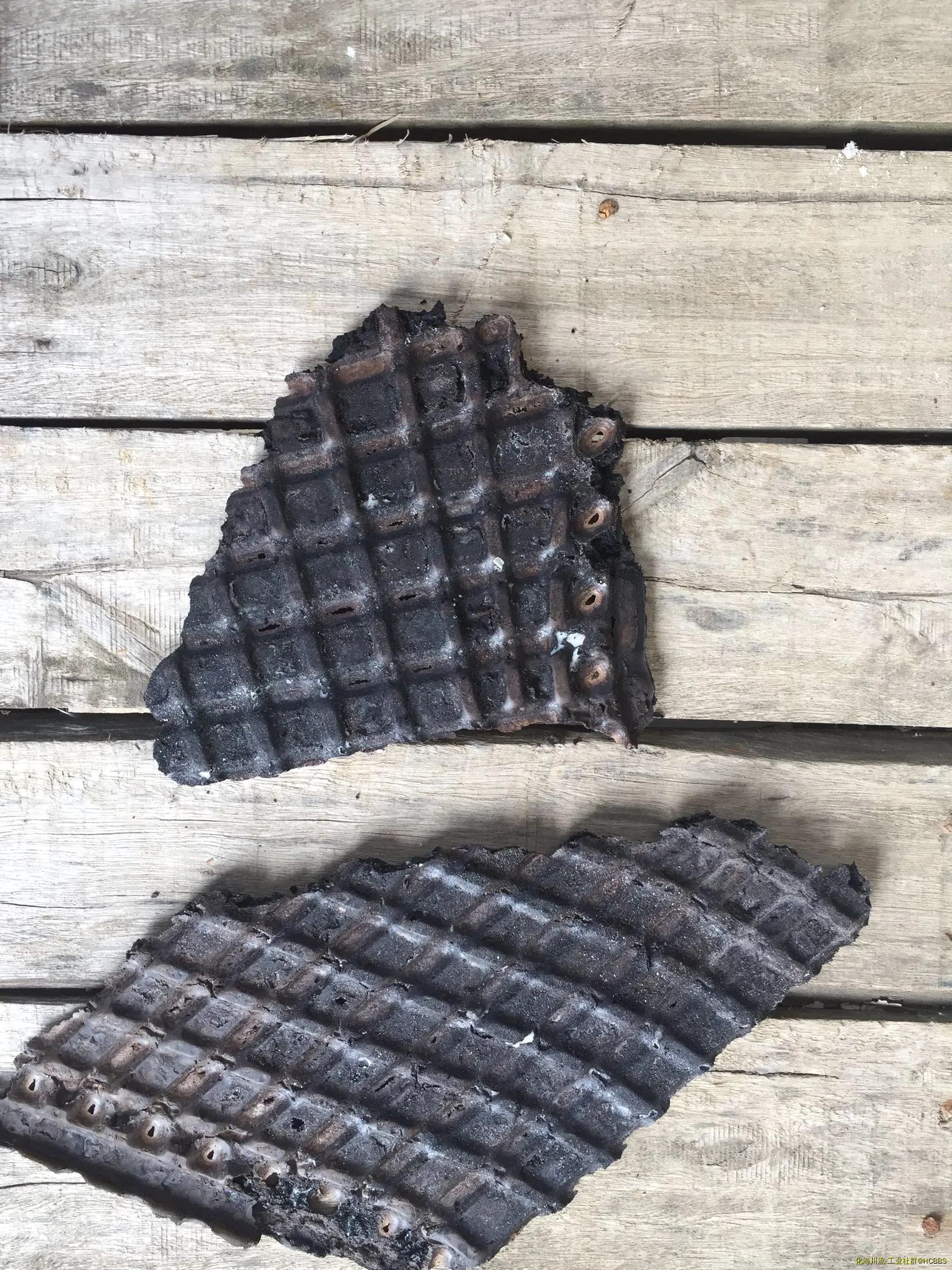

[推荐] 图片里是今天拆下来的板换!运行温度100摄氏度,介质是经过气浮处理后的原液!请问有什么好的处理方法!从工艺角度和加药角度帮我分析一下

想飞的鱼erVIP会员 VIP会员 | 只看该作者       最后访问IP江苏省
简介--你这是什么工艺,用的是什么水,水质使怎么样的,目前的加药情况是什么样的要说清楚才好解决-登录查看全文

求不强求VIP会员 VIP会员 | 只看该作者       最后访问IP辽宁省
简介--结垢?还是粘泥?-登录查看全文

18665615616楼主 VIP会员 VIP会员 | 只看该作者       最后访问IP广东省
简介--求不强求 发表于 2018-04-28 15:02 结垢?还是粘泥?不太清楚,今天用烧杯分别装清水和氢氧化钠放入后的颜色和变化!预处理短加了硫酸将Ph值降到了6-登录查看全文
简介--想飞的鱼er 发表于 2018-04-28 13:53 你这是什么工艺,用的是什么水,水质使怎么样的,目前的加药情况生活污水-登录查看全文
简介--18665615616 发表于 2018-04-28 18:02 生活污水预处理端加了硫酸-登录查看全文
简介--18665615616 发表于 2018-04-28 18:02 不太清楚,今天用烧杯分别装清水和氢氧化钠放入后的颜色和变化!加氢氧化钠会有气泡,也就是气体出来!应该是氨吧,这样考虑有没有好的办法解决 ...-登录查看全文
发表于 2018-4-28 18:07:12
简介--这个都算是胶了吧,COD多少?-登录查看全文
发表于 2018-5-2 20:08:21

词剑双绝辛弃疾VIP会员 VIP会员 | 只看该作者       最后访问IP山东省
简介--应该是升温后结垢了吧。常见的是钙镁离子之类的。可以分析一下垢的成分。-登录查看全文

18523871760VIP会员 VIP会员 | 只看该作者       最后访问IP广东省
简介--个人觉得可能是结垢和水质太差导致-登录查看全文

wx_杰辉292292VIP会员 VIP会员 | 只看该作者       最后访问IPInvalid
简介--这应该是结垢,控制水的PH在6.5-7左右,同时定期清理板换吧。-登录查看全文

简介--可以在线除垢的,不用停车-登录查看全文

简介--看上去有点像有机物受高温后形成的焦油和水垢的混合体,估计水的COD较高,如何解决及具体原因需了解详细情况才能判断,有需要可联系交流。-登录查看全文

njgygsVIP会员 VIP会员 | 只看该作者       最后访问IP江苏省
简介--这是水侧的嘛?-登录查看全文

一头猪66VIP会员 VIP会员 | 只看该作者       最后访问IP山东省
已绑手机   ★悬赏任务→ 发悬赏(0)  承接(1/1)
简介--都碳化了啊-登录查看全文

woliaiboVIP会员 VIP会员 | 只看该作者       最后访问IP山东省
已绑手机   ★悬赏任务→ 发悬赏(0)  承接(0/1)
简介--钙镁离子结垢。。。~~-登录查看全文

nmgmzqVIP会员 VIP会员 | 只看该作者       最后访问IP内蒙古自治区
简介--什么水质进的气浮?图片上看,泥量相对较大,应该是有一定含量的COD。做一下垢样分析吧。看组成再考虑如何处理。-登录查看全文
