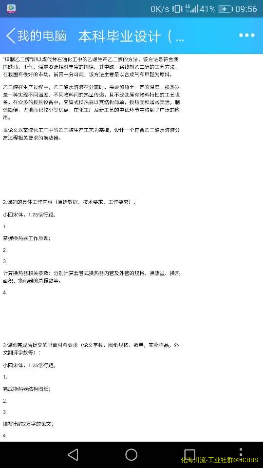

以煤制乙二醇工艺为基础,设计一个符合乙二醇水溶液分离过程相关要求的换热器

搞清楚你需要做什么?就是设计一个换热器(套管式的),然后你找对应的物料,需要加热的乙二醇水溶液,需要知道他的组分、物性参数,热源:看看你加热介质所需温度,然后选择对应的加热介质,一般选择对应的蒸汽,再下来就是计算了(换热面积大小,管壳程的压力等级及材料选择等),这个就发挥你大学热力学(或者就是简单的化工原理的换热器计算),手算完成后再用软件(Aspen或者专用的换热器软件进行计算)验证下,或者直接用软件进行计算。

列管式换热器就属于套管式换热器,我选择了乙二醇水溶液,还有冷却水。算到最后,我不知道分离的原理是啥?一般换热器的作用不就是换热嘛。分离溶液不应该用精馏吗?你能不能再给我说一下,

能动142+关雪 发表于 2018-5-3 17:20
列管式换热器就属于套管式换热器,我选择了乙二醇水溶液,还有冷却水。算到最后,我不知道分离的原理是啥 ...
你看看你的课题内容,人家要求你分离时候要加热,你弄个冷却水准备干什么?

这个资料我也有。它和我的设计主题不一样,我是分离乙二醇,它是冷却氨水,我现在真的写不出来。你还有用来分离液体的相关换热器资料吗?

你好好先理解下你论文的主题,让你设计一个加热乙二醇水溶液的换热器,至于怎么分离,你只要把他加热到精馏塔的需要的温度就行,原理都是一样的  详情 回复 发表于 2018-5-4 10:18
能动142+关雪 发表于 2018-5-4 10:15
这个资料我也有。它和我的设计主题不一样,我是分离乙二醇,它是冷却氨水,我现在真的写不出来。你还有用 ...

那你再去把化工原理学习一下,这个其实非常简单,换热器的目的就是加热或者降温,而精馏塔的目的是对介质的分离。  详情 回复 发表于 2018-5-4 10:24
能动142+关雪 发表于 2018-5-4 10:21
对对对,就是精馏塔,我不知道精馏塔和换热器有啥区别。反正有很多资料,都说的是精馏法,还有模拟实验, ...

你的论文要求只是加热器设计,你只需要搞清楚精馏乙二醇水溶液需要加热到多少温度就行了。  详情 回复 发表于 2018-5-4 10:35
能动142+关雪 发表于 2018-5-4 10:30
那就是把加热的乙二醇溶液,再用精馏塔分离?
