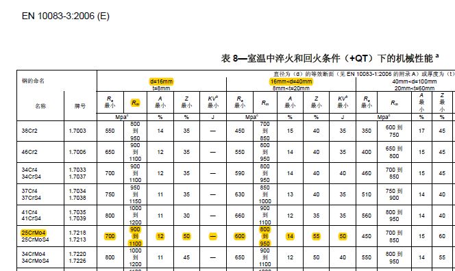

有谁知道25CrMo4在EN10269 和EN10083.3中的区别吗?
同种材料,统一处理工艺,但2个规范的机械性能数值差太多。
是制定标准的喝多酒了?

对于欧盟的材料标准不熟悉,楼主确定两种材料的热处理状态是相同的吗?同种材料经过不同的热处理,其性能是有差异的,比如同种材料的螺栓和螺母,通过不同的热处理,其强度是不同的。

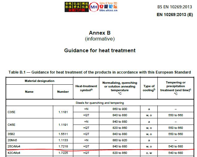

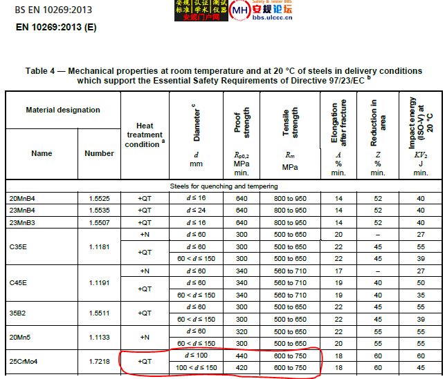

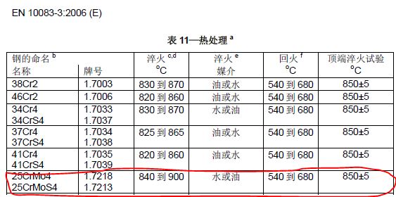

wswwsw3869楼主 VIP会员 VIP会员 | 显示全部楼层       最后访问IP上海市
1,2是EN10269的25CrMo4;
3,4是EN10083.3的25CrMo4;
