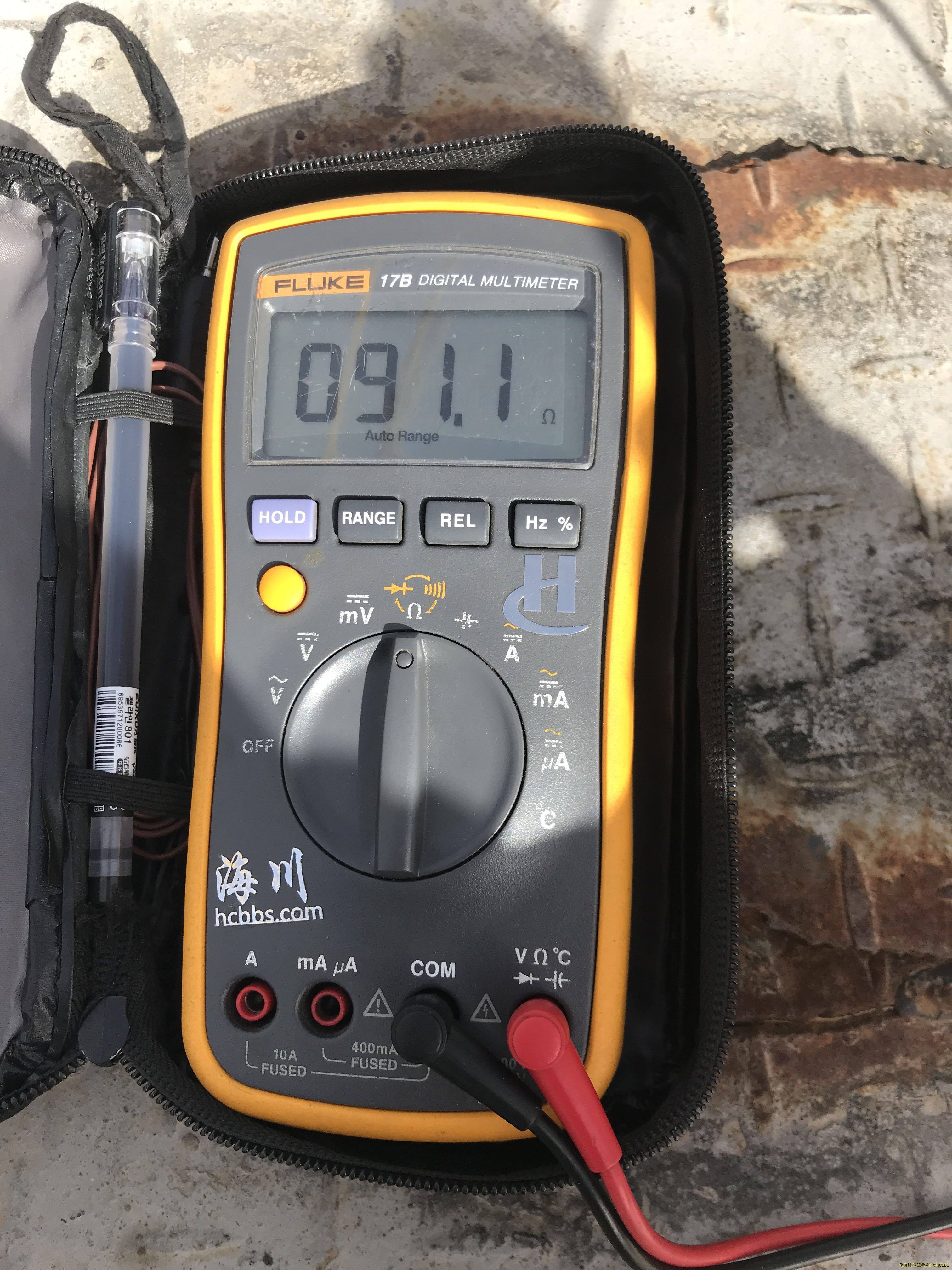

[讨论] 因放线失误,电阻放的电偶线,如何消除这个固定的电阻值
6.3K |32
nmgsblVIP会员 VIP会员 | 显示全部楼层 |阅读模式       最后访问IP宁夏回族自治区
补偿导线接热电阻,多出90多欧,什么原因

对三线热电阻来说,线电阻是9欧,还是91欧,对测温值的影响,不是很大,
对0℃而言,线电阻91欧,大致会造成测值偏低0.2℃以内吧
对200℃而言,线电阻91欧,大致会造成测值偏低5℃以内吧

消除电阻可以在DCS实现,但是这个线阻不线性,关键是不能使用换一个吧

线路电阻91欧?即使是补偿导线也不应该这么大,建议还是检查一下线路吧。
上面说的三线制显然不靠谱!既然用的是补偿导线,只能是两线制。
发表于 2018-4-22 08:52:58
zxg.wyltonVIP会员 VIP会员 | 显示全部楼层       最后访问IP印度尼西亚
海川顾问组(海友)  |  头衔:  TA未设置
关键还不是线路电阻,自身还有热电势,这个怎么补偿?

补偿导线的电阻有91欧,这线有多长?
发表于 2018-4-23 13:48:03
300米左右  详情 回复 发表于 2018-4-24 16:24
nmgsbl楼主 VIP会员 VIP会员 化海川流M | 显示全部楼层       最后访问IP宁夏回族自治区
xxkhc 发表于 2018-4-23 13:48
补偿导线的电阻有91欧,这线有多长?
300米左右

热电阻是要3芯线的,热电偶补偿导线只有2芯。热电阻要消除线路电阻误差,只要使ab、bc、ac两两之间的阻值相等即可,可在第3芯串接一电阻,使导线两两之间电阻值相等。
发表于 2018-4-24 22:29:42
补偿导线,两线之间的材质是不一样的,不一样的材质下同样长同样规格怎会有相同的电阻?而且其温度—电阻变化梯度也不一样,同样的温差产生的电阻变化值是不同的,所以无法使用固定电阻来消除。 本人认为换传感器  详情 回复 发表于 2018-4-30 19:52
