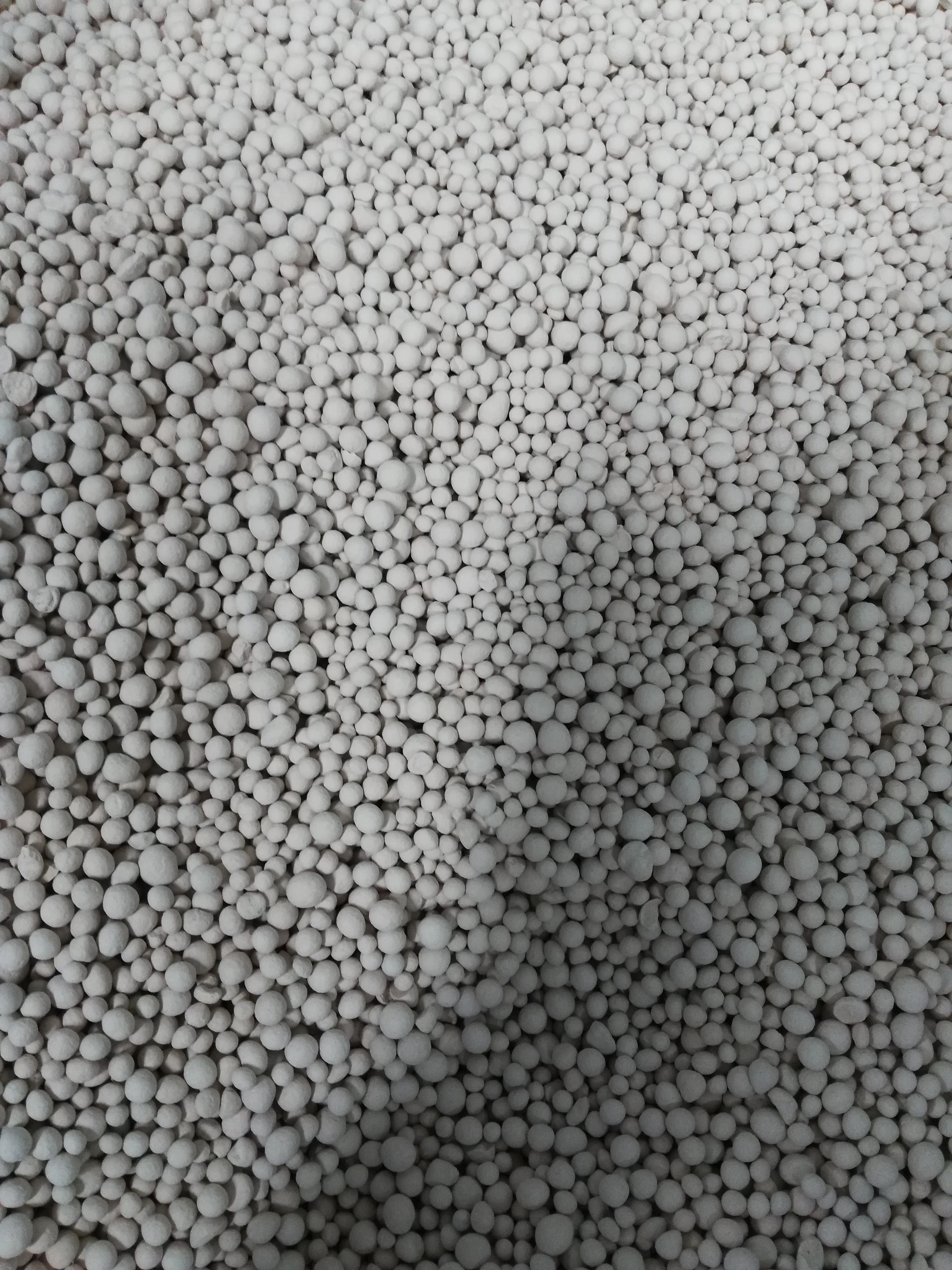

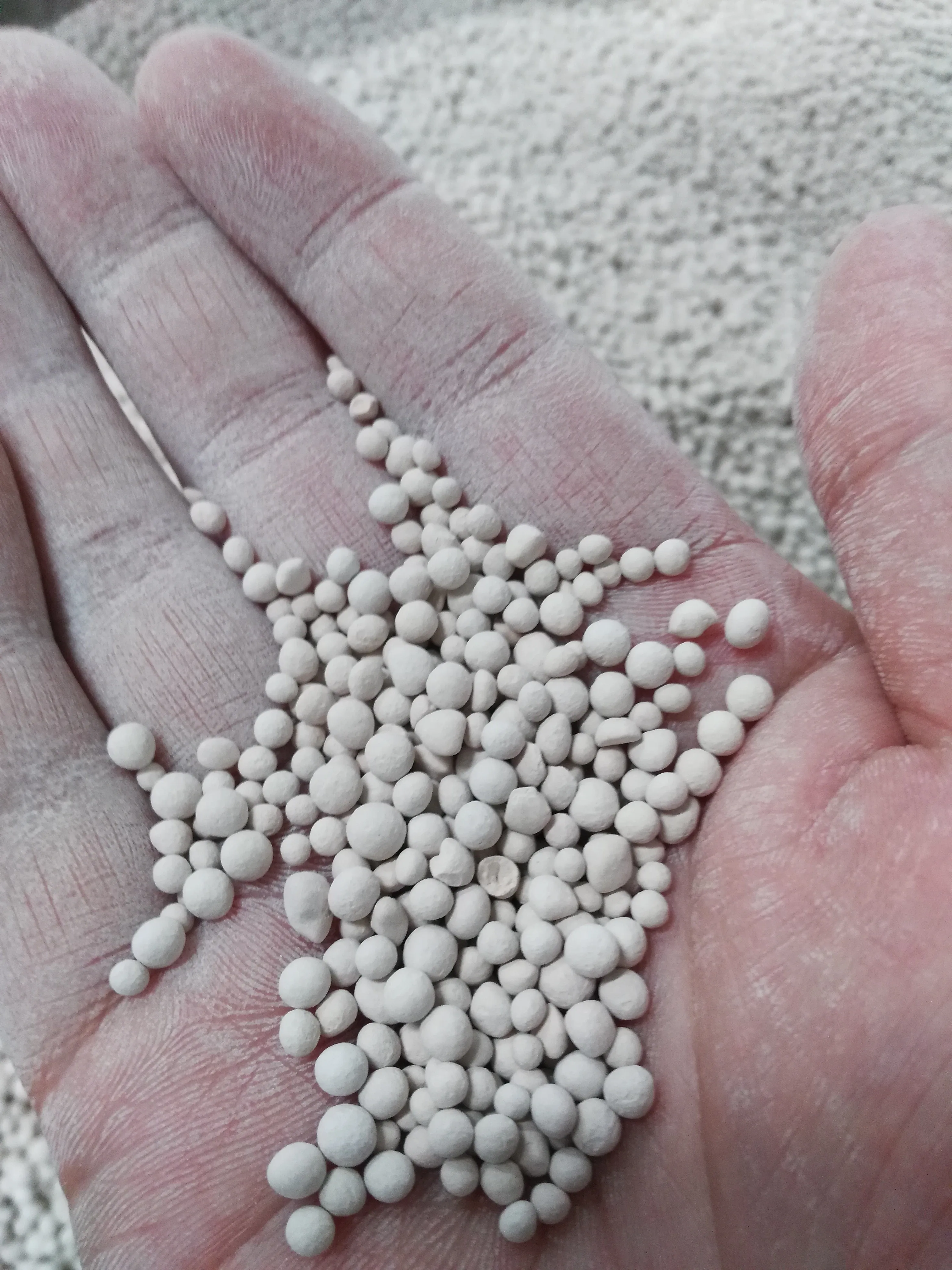

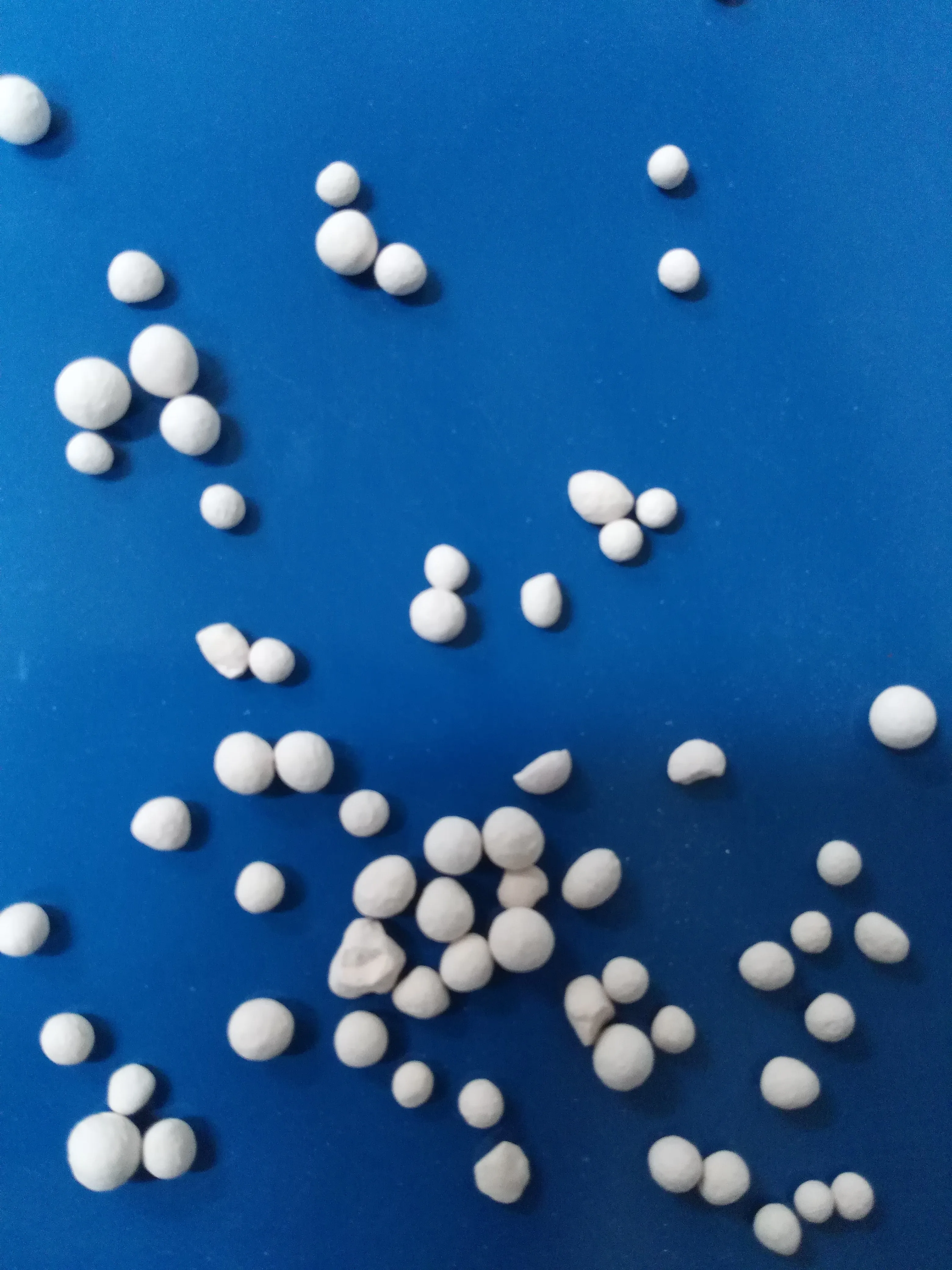

印象当中分子筛很坚硬的,形状也很规则的,掉粉是极少的。前几天新到一些进口分子筛,形状太不同意,2.3-5.5mm**小小混在一起,基本上都不是规则球,很多还烂了一半,一摸掉粉很严重。怀疑是使用过的,从空分PSA里面替换下来的?有经验的可以给些指导吗?

怀疑是用过的。(个人意见)

感觉你这个即便不是用过的,质量也比较差,对这个没有深入研究,但是用过的都是很规则均匀的

从来没见过这样的!是什么地方用的啊?

就是用来气体提纯的。太夸张了,感觉就是用过反复加热活化之后的,还是不同容器里面倒出来混一起的

确定是用过的,和在干燥塔里拿出来的很像,大小不规则,拿起来掉粉

这也能叫分子筛???
被骗了吧,这质量,什么型号的

首先你对分子筛的认知肯定无误,已你说这批分子筛的品相,应该是质量问题

我们空分装置,分子筛是球状的,但都比较坚硬,无分散现象,可以判断质量很不好,貌似用过的

质量不行,好的大小基本一致,没有粉,很干燥。

碎裂的都不能用。
