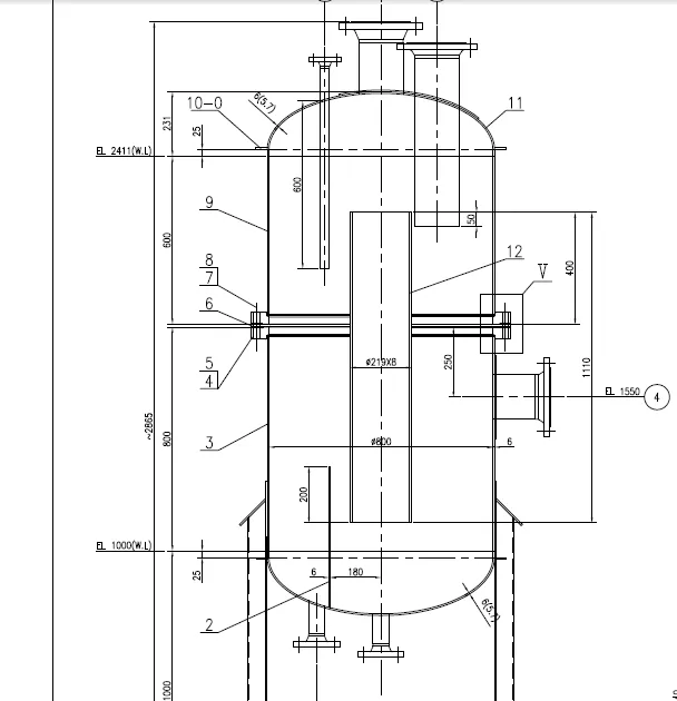

我们的酸性水原料水罐的水封是双向水封,但最近水封冲破后,总是先从上部气体入口喷出,然后再从下部气体出口喷出,你们有出现过这种情况吗?附结构图

上部的水封高度H=50,下部水封高度H=200 所以在较少量的气体是先突破上部水封。短时间大量的气体会继续突破下水封来排放。突破压力是高度x水的密度x重力

上水封其实是个防止抽负压的,如果想要冲破上水封至少需要把水顶250mm才能排出,以前没出现过这种情况,每次也只是下水封冲破,最近才出现这样的!

我们出现负压问题,在储罐出气口,加了单向阀才有改善。是不是负压水柱太高的问题。
