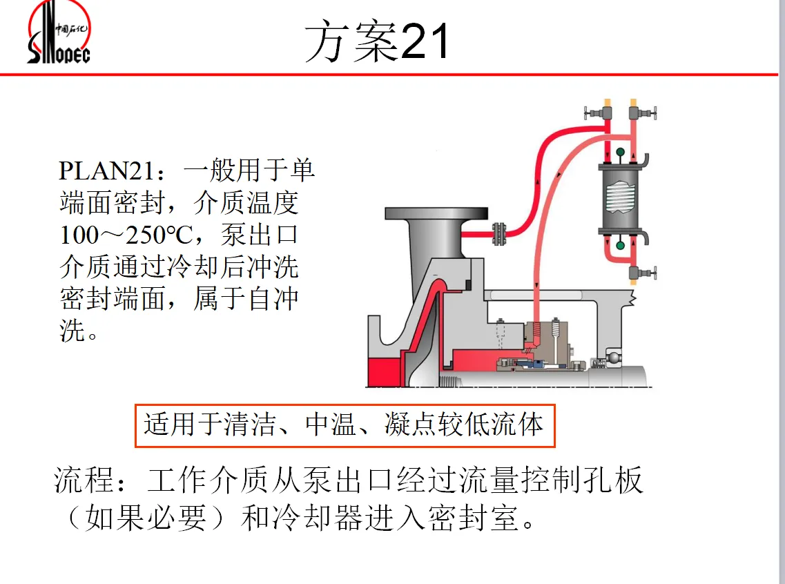

各位请教下, 泵上侧面有个小油壶应该是润滑的,那一般泵上面有个油罐,像个小换热器一样的东西是什么,里面装的也是油,是密封作用吗?是冲洗机封用的?为什么用油?机封冲洗和泵上的冷却循环水又有什么区别与联系?机封冲洗不也可以降温吗?还有冲洗方案应该怎么选,plan21与plan22的区别在哪?为什么不都从泵的出口引出冲洗?各位了解的麻烦指导下,不是设备专业吗,这些东西搞得很迷惑···

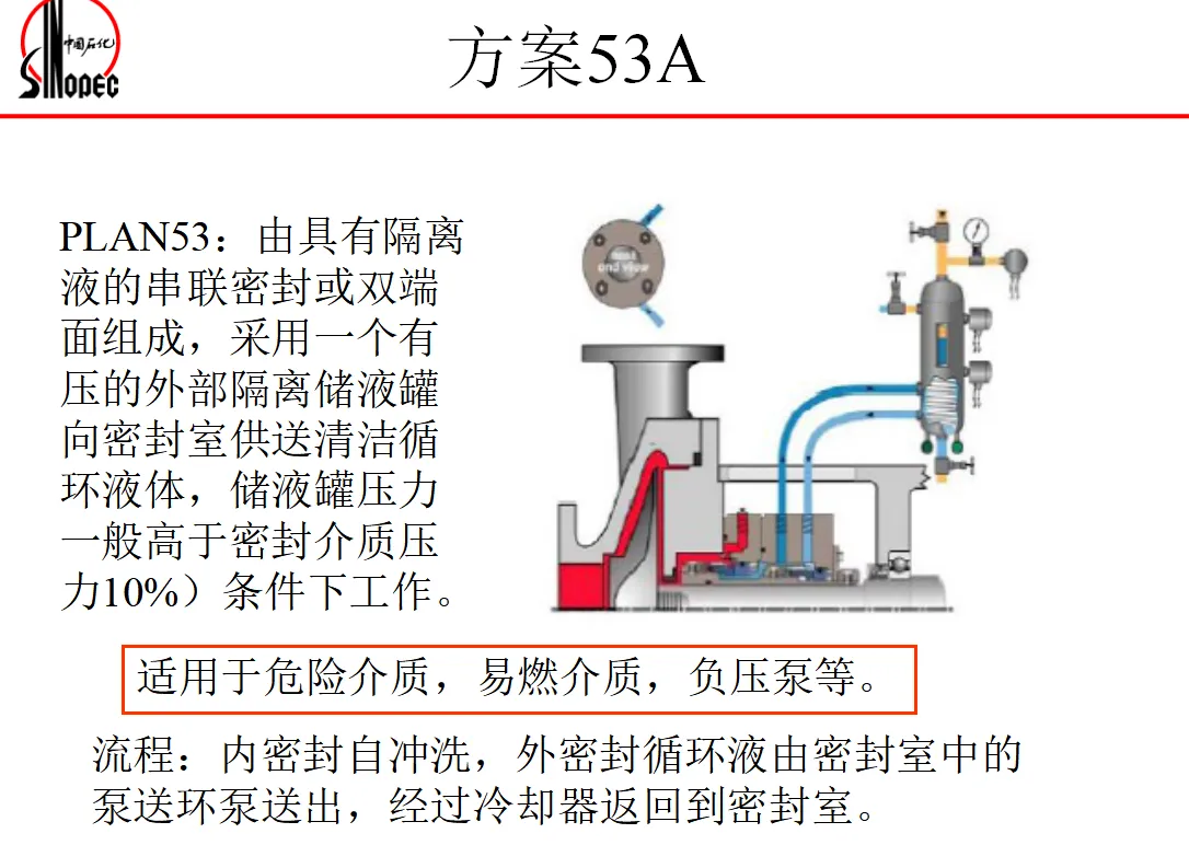

2、泵旁边的储罐是密封系统上使用API682中的PLAN52\53A系统上会用到,用于双端面密封,里面一般装的5-15号白油,有时也可能是乙醇、乙二醇水溶液等,根据介质情况来定。

4、21根22的区别在于22上带有过滤器,因过滤器存在堵塞的风险,所以一般22不建议采用,如果非要采用,建议两个过滤并联,每个过滤器前后安装阀门,用于使用中两个过滤器切换,定期清理过滤。

1.机封冲洗是冷却冲洗机封,分冲洗液和分隔离液,冲洗液可以是介质本身,也可以是外来介质,可以与抽送介质混合如32方案;根据工况要求,在冲洗介质不能污染抽送介质时,考虑双端面机械密封,采用独立的隔离液如53方案。
2.机封冷却水如1所述,泵冷却水可以是自来水,用于冷却泵体本身,轴承部位等;泵冷却水最好不要直接冲洗机封,一是考虑泵体冷却水管路一般是碳钢材质,二是考虑冷却水本身不洁净。

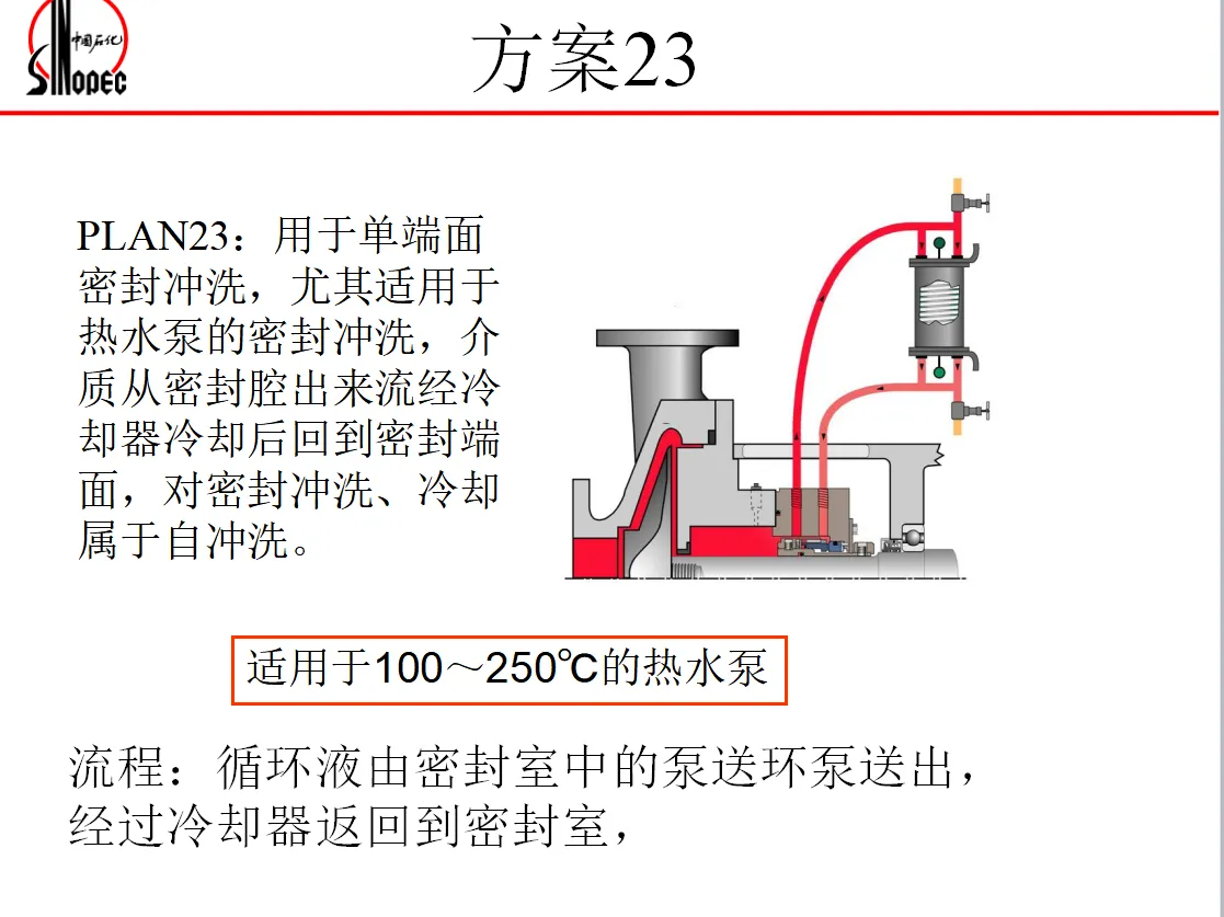

3.冲洗方案可以结合介质特性及机封厂家的资料选择,21方案和23方案最主要却别在与提供冲洗液压力来源不同,21方案取泵出口压力作为冲洗液压力来源,缺点是换热器负重较大,且易结垢等,23方案冲洗液压力由泵送环提供,效能相比于21方案更高。

看着描述好像是pl53a 的冲洗方式,由循环水给密封液降温,密封液为机械密封降温除杂。
