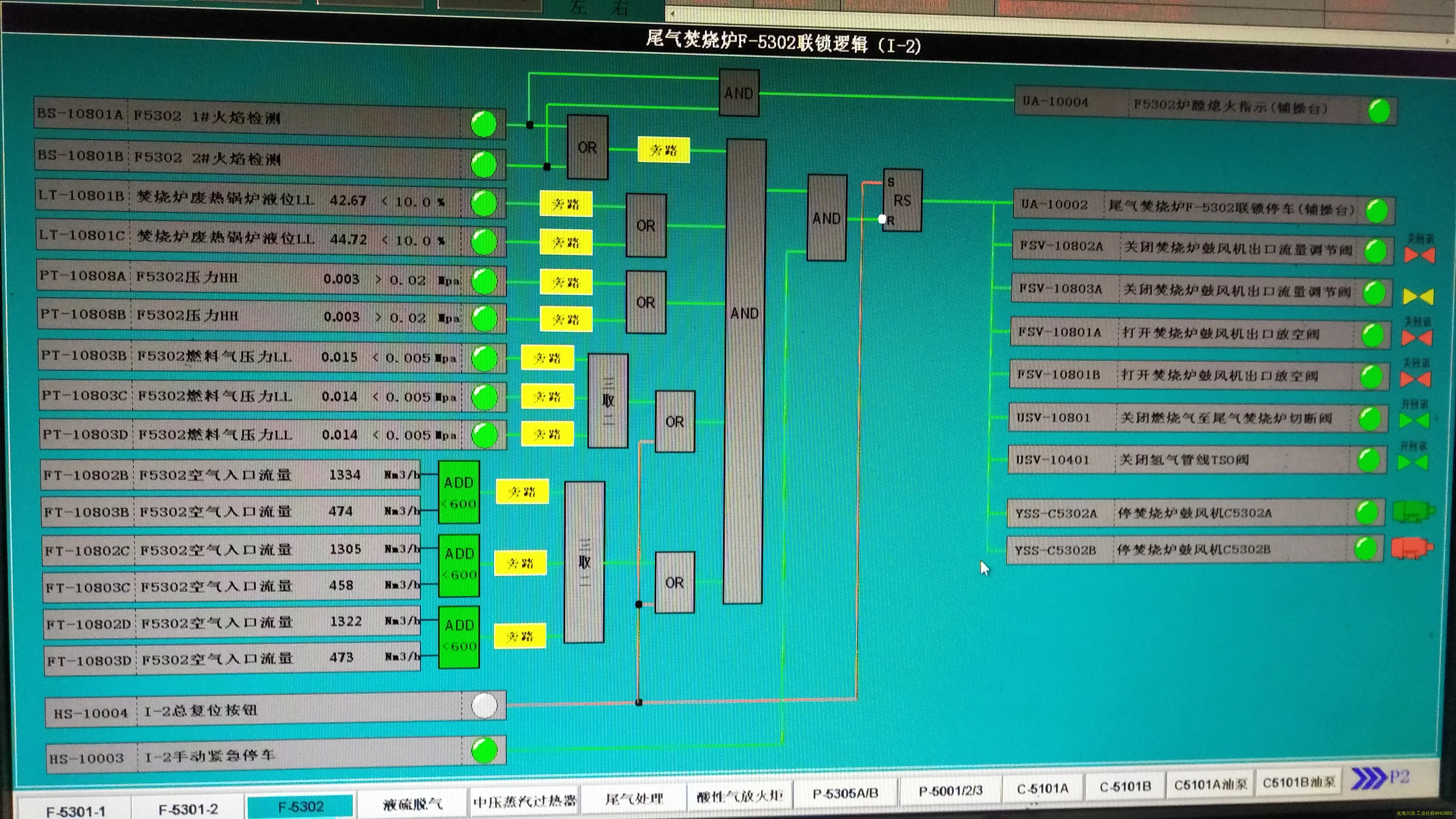

装置是新建装置,设有联锁,一些不太明白,如联锁阀为什么有黄色的,还有就是and和or是什么意思
谢谢,加分

现在做仪表的难道and与or都没学过吗?

旁路黄色应该是代表已经旁路,这个要在组态里面看到底是什么触发的,and就是2个或多个条件都为1,输出才为1;or就是任一条件为1,输出为1。建议学习<<数字电路>>这本书。

黄色,投入,and,还有,or,或者!

先自己思考一下,and  or字面意思,和或,连锁这呢?and就是所有条件同时满足才可以,or有一个就可以?如果是触碰连锁,一个条件就会触碰连锁,如果重置连锁得都满足,说的对不对吧,我自己是这么理解的!
