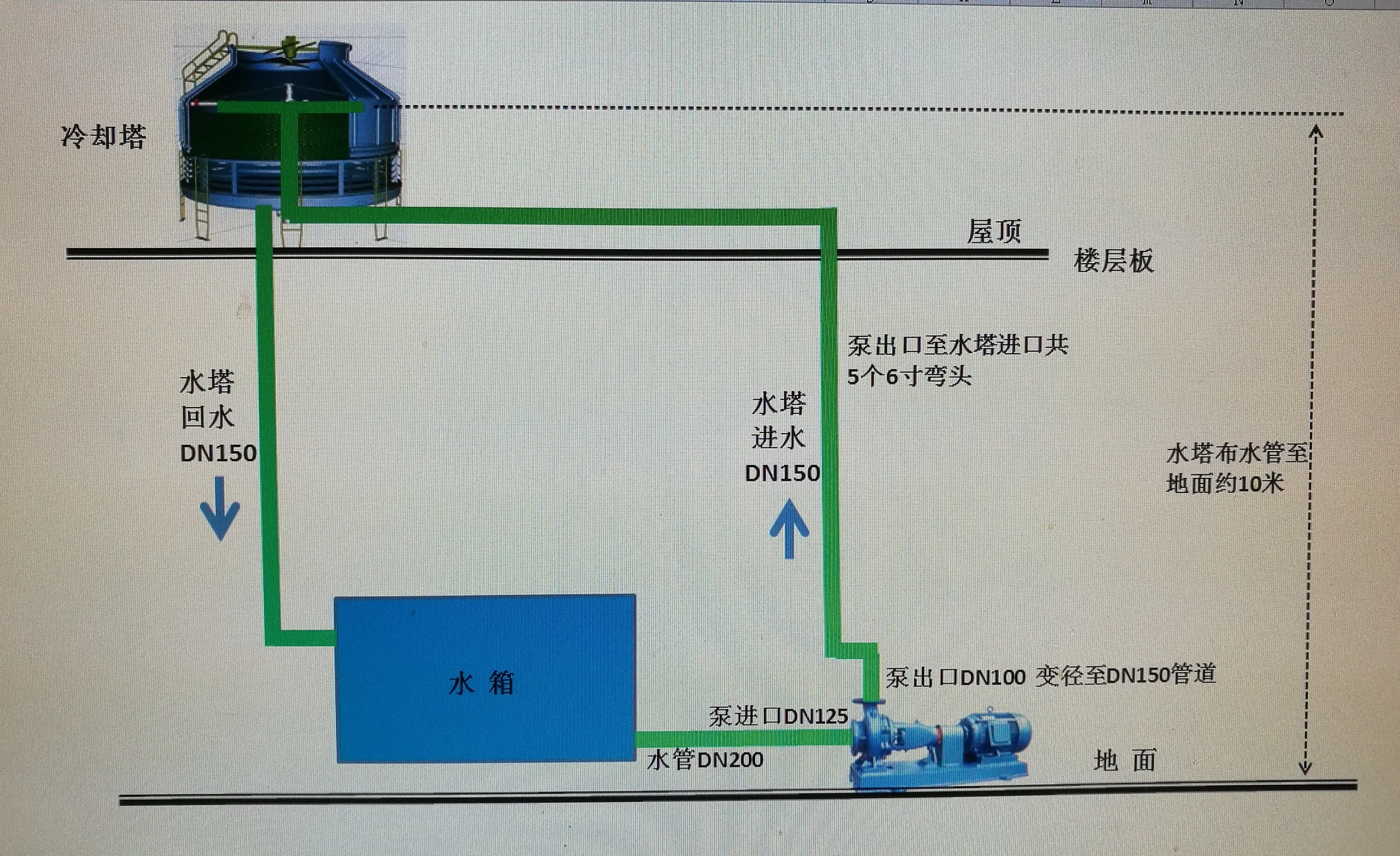

如附件图,卧式水泵11千瓦,杨程14.6米,流量160立方米/小时,泵转速1470rpm,泵进口DN125,泵出口DN100泵出口至冷却塔布水器出水口垂直高度约10米,从水泵到水塔的底部进口的输水管管径为6寸,泵出口到水塔的冷却水输水管道共计总长约20米,其中10米为水平走向,10米为垂直往上走向,管道共有5个6寸弯头,另外从水塔入口总成到布水器出水口的内部水路也有两处改变水流方向。 参照曲线图,该水泵在 杨程14.6米时,流量约160立方米/小时 ,杨程14米时,流量约170立方米/小时这种安装状态下,水泵和水塔工作时,管线的实际流量大概能达到多少?  水塔的标准循环水量是150立方/小时,能够达到吗?如果达不到,大概能达到多少立方/小时?还请专业人士帮忙指教一下,谢谢了!

水箱水位比水泵安装位置高,水泵就在水箱附近
水箱至水泵的管道DN200,变径至DN125接入水泵入口,水泵出口DN100,变径至DN150与冷却水上水管道连接,通往冷却塔
冷却塔回水管道直接垂直往下,靠重力流回水箱
泵停止后,冷却塔内部是不存水的

1..管線流量...應該要評估是設備需要多大水量較為理想,去思考管線流量....沒太大意義
2.管出口DN100=4",流量應該是30T/H...你用這樣的圖紙是告訴你流體流速高但流量不足  要流量150M3/H,管徑要10",也就是DN250
3.你的HP是14.6,基本上沒人會買這樣剛好的,加上裕度的話建議18~22之間
