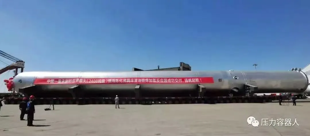

2018年4月11日,由中国一重承制的世界最大的石化装备--镇海炼化沸腾床渣油加氢反应器在大连核电石化公司完工发运。

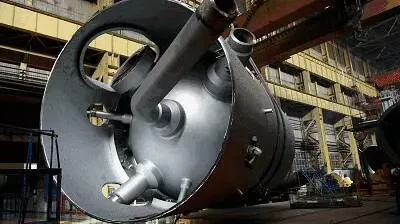

感叹完一重的制造技术,问题来了:反应器底部的接管和筒体的连接是有加强的,谁知道是怎么加工的?这个做设计有用,请知道的回答一下。

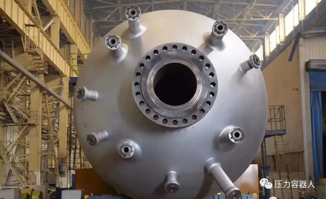

看二楼的照片,反应器的底部有管口接出,每个管嘴都跟反应器底部连接,管口与设备底部连接是整体锻造还是焊接在一起的?  详情 回复 发表于 2018-4-12 17:27
发表于 2018-4-12 17:27:32
锻管与壳体焊接  详情 回复 发表于 2018-4-13 11:09

凸缘

我知道是凸缘,这个凸缘是后来焊上去的,,还有锻造的时候直接整体锻造出来的?

这是锻件,整体锻造的。

凸缘和反应器筒体是整体锻造,那段管嘴法兰和凸缘之间的短管是不是锻造的?

锻管与壳体焊接

看照片像是焊接在一起的

那短管不就是锻造的加强管么?至于它和壳体是焊接的还是一体锻造的。图片上看不清楚。个人认为是焊接的。

那个是加强板,焊接完成。

接管本身也是锻件,两个锻件是以焊接在一起,要不你来现场看一下。

你这是现场看到的么?

哈哈,我干过这种活
