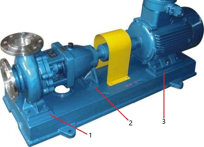

各位海友:大家采购新泵时如何对泵和电机的地脚基座(图中1、2、3)强度和水平度做具体要求(有标准更好)?对于水平度,单个基座如何要求?所有基座一起打水平如何要求?虽然要求执行标准,但偶然会出现底座强度不够变形的情况。

一般在泵出口进行水平度调校

泵出口法兰面和联轴器轴向均可调水平
