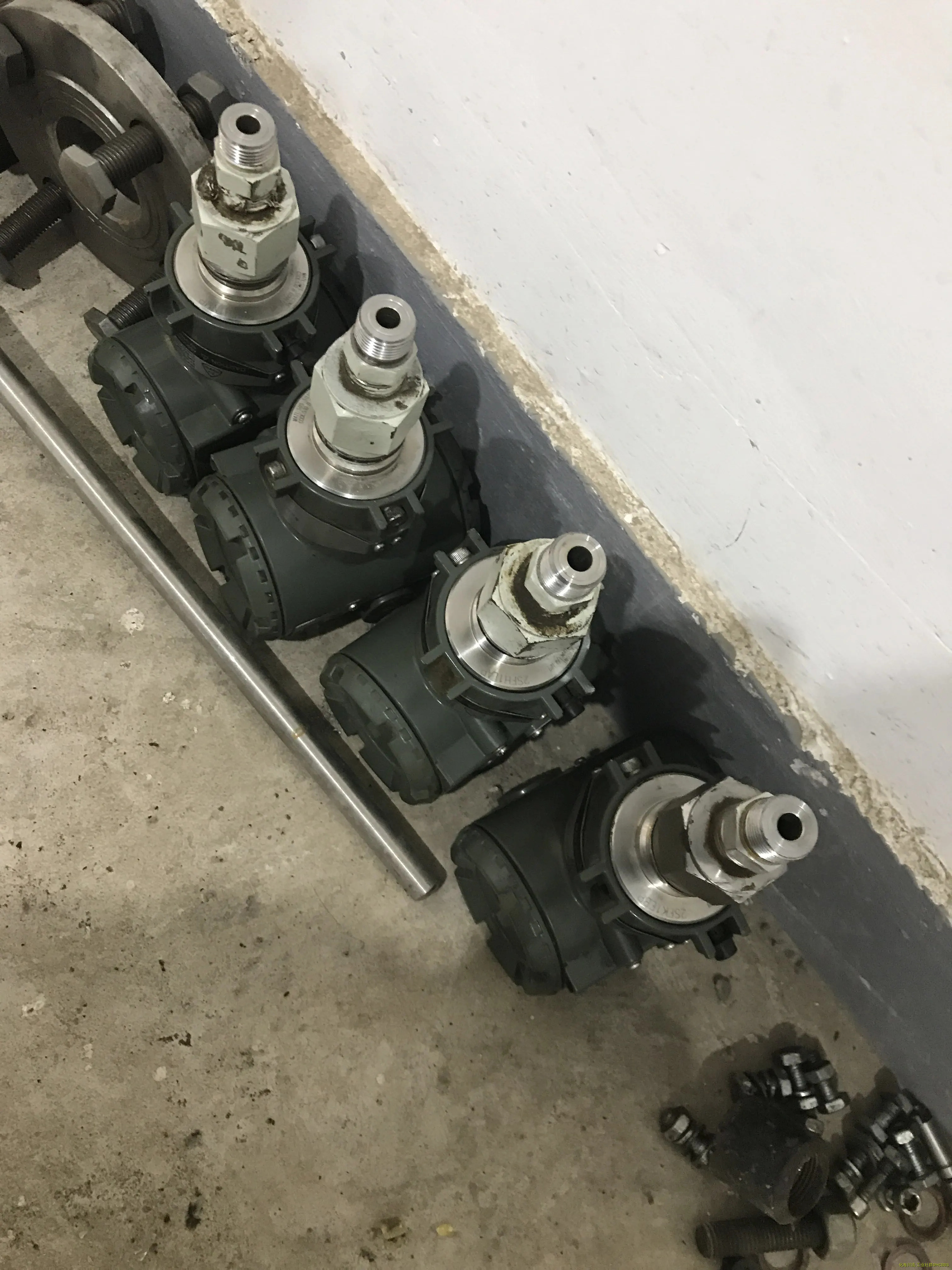

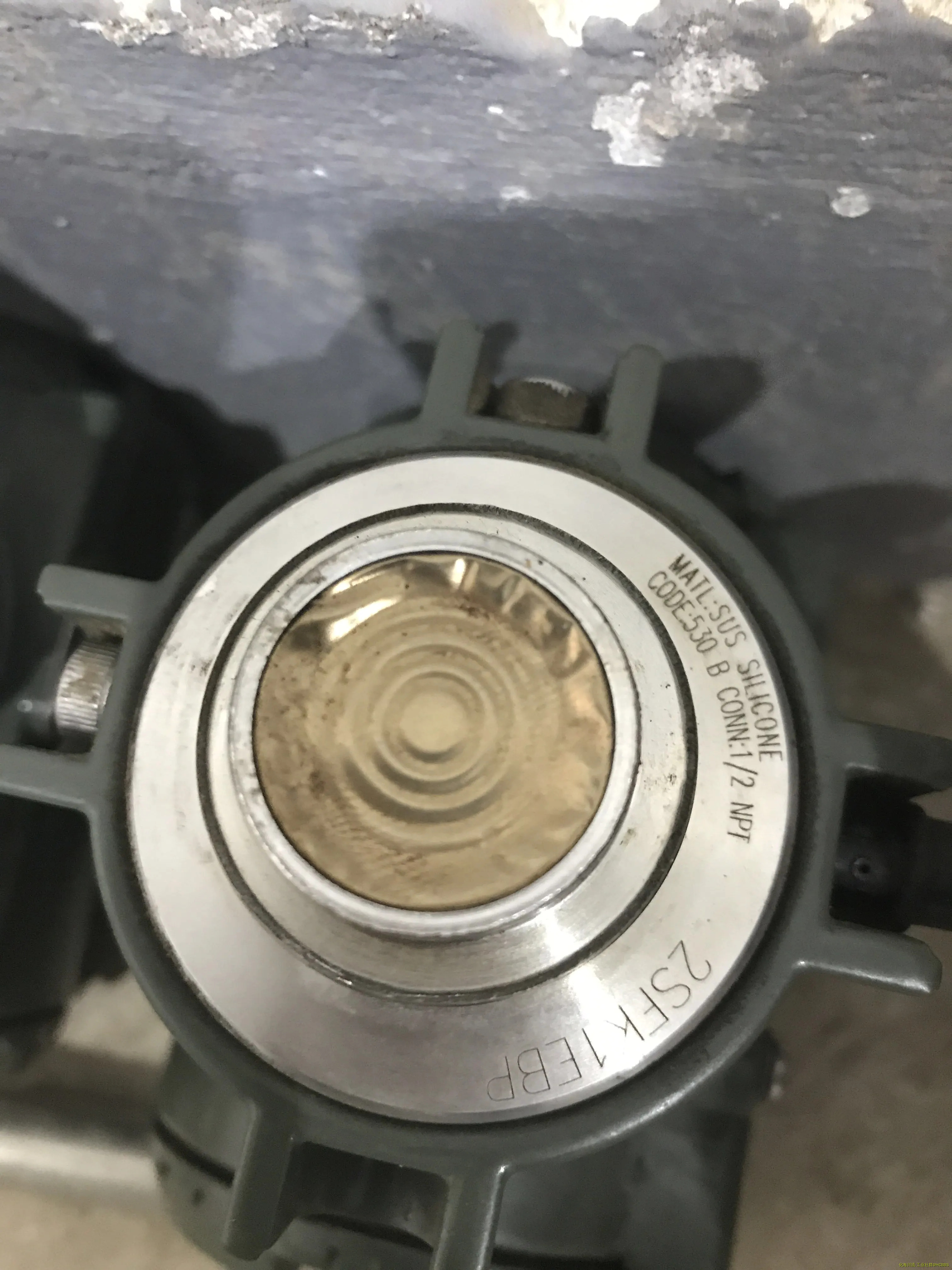

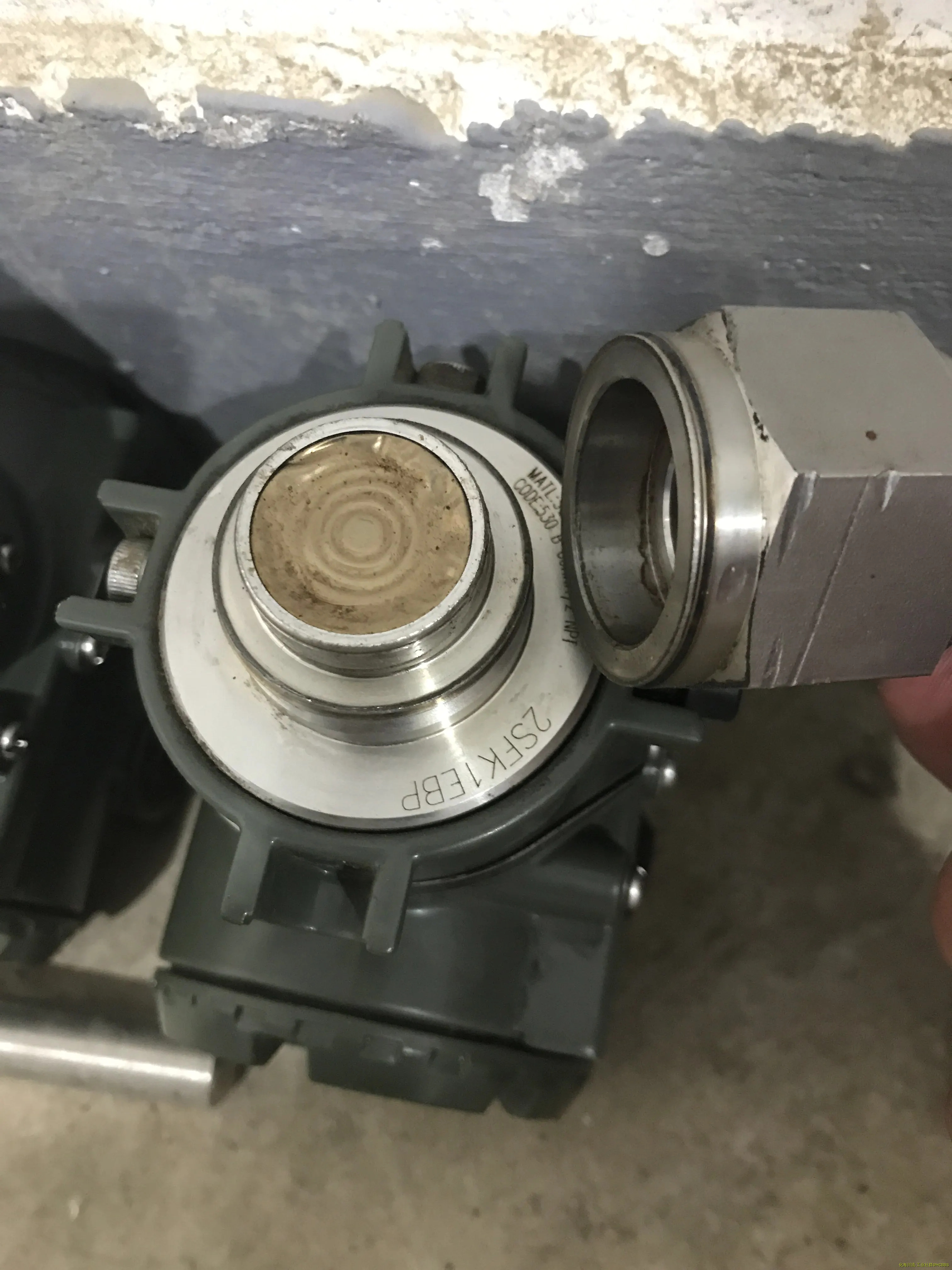

[讨论] 如图,压力变送器冻裂,是否有修复价值,四台,冻裂,膜盒也没有弹性,EJA

haiyangqhVIP会员 VIP会员 | 显示全部楼层       最后访问IP山东省
这个可以迁表头试下

ncklyVIP会员 VIP会员 | 显示全部楼层       最后访问IP山东省
应该有修复价值!毕竟板子没事阿!

zhbstVIP会员 VIP会员 | 显示全部楼层       最后访问IP江西省
貌似没人修,罗斯蒙特双法兰液位计毛细管断了厂家都不给修

nmgsbl楼主 VIP会员 VIP会员 | 显示全部楼层       最后访问IP宁夏回族自治区
nckly 发表于 2018-04-06 18:39
应该有修复价值!毕竟板子没事阿!<br />问下专门修变送器
好歹也是正统的东西

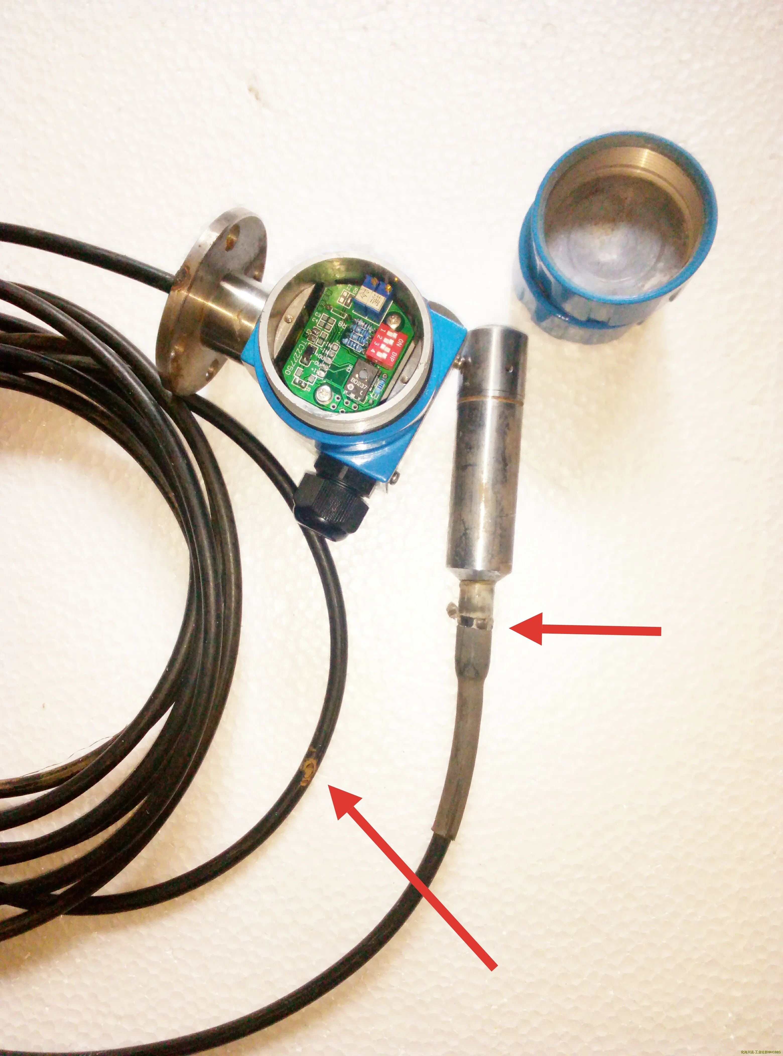

1、哎呀呀,      修1台坏表耽误的工夫,往往超过装8台新表吧。
2、电路板不值几个钱......
      拆机的板子,能用多久,也没法测出来,维修用旧板风险大,严重不值。
3、修压变,对厂家而言,通常是件赔钱的买卖。
      估计现在,给修坏表的厂家,不多喽。
      以后会更少的。
4、哥也贴个坏表图,给大家欣赏。
      这台投入式液位计,
      是投运5个月左右时,
      电缆外皮被碰破,造成渗水短路坏掉的,
      同时电缆保护胶套,还被人为割掉了2厘米长!
      呵呵。
      这用户上次买哥的表,活生生用了9年才坏掉。
      这回他们用了5个月,他们玩自杀,玩得挺深刻新鲜,
      把哥感动喽。

石头_HOTOVIP会员 VIP会员 | 显示全部楼层       最后访问IP内蒙古自治区
终身会员  |  头衔:  【化工行业自动化管理】
可以修复的,用了几年价格一般是1/3到一半还需要看具体损坏情况定

yjm6409VIP会员 VIP会员 | 显示全部楼层       最后访问IP安徽省
EJA530直接安装型变送器,是最便宜的一种,大概2000多一台,膜盒坏了没有修复价值,电路板更换的几率也很小,当废铁回收吧!

yjm6409 发表于 2018-4-6 21:37
EJA530直接安装型变送器,是最便宜的一种,大概2000多一台,膜盒坏了没有修复价值,电路板更换的几率也很小 ...
2000多一台的话,换国产品牌,换功能简单的那类,够买3台5台喽。
压变这号小仪表呀,用个10年8年不坏的国货,多的是。
压变这号小仪表呀,精度10年8年不超差的国货,也多的是。
而今稳定性呱呱叫的国货太多喽。

呵呵,旧的不去新的不来,何况是坏的
既然管理不差钱儿你就别趟这浑水了。管理问题缺失,就得交学费。你修了,一旦出了问题被收拾的还是你。
单从技术上说金属膜片是否变形是需要检验的,就如同弹簧式压力表,说是不归零,用外力从新恢复是不可以的,因为它是需要均匀地进行变硬工作的。是否是再均匀地边形在某一个压力信号下???

联系厂家,让给出维修费用,要是和新表差不多那就不要修了,换新的。坏表的电路板当备件得了,同一型号是通用的。

ゞ①點ゞVIP会员 VIP会员 | 显示全部楼层       最后访问IP四川省
不是不给修,是维修的价格高,可能都高过新表价格,所以不建议维修,当然如果你强烈要求维修,不考虑费用问题的话,工厂是可以的

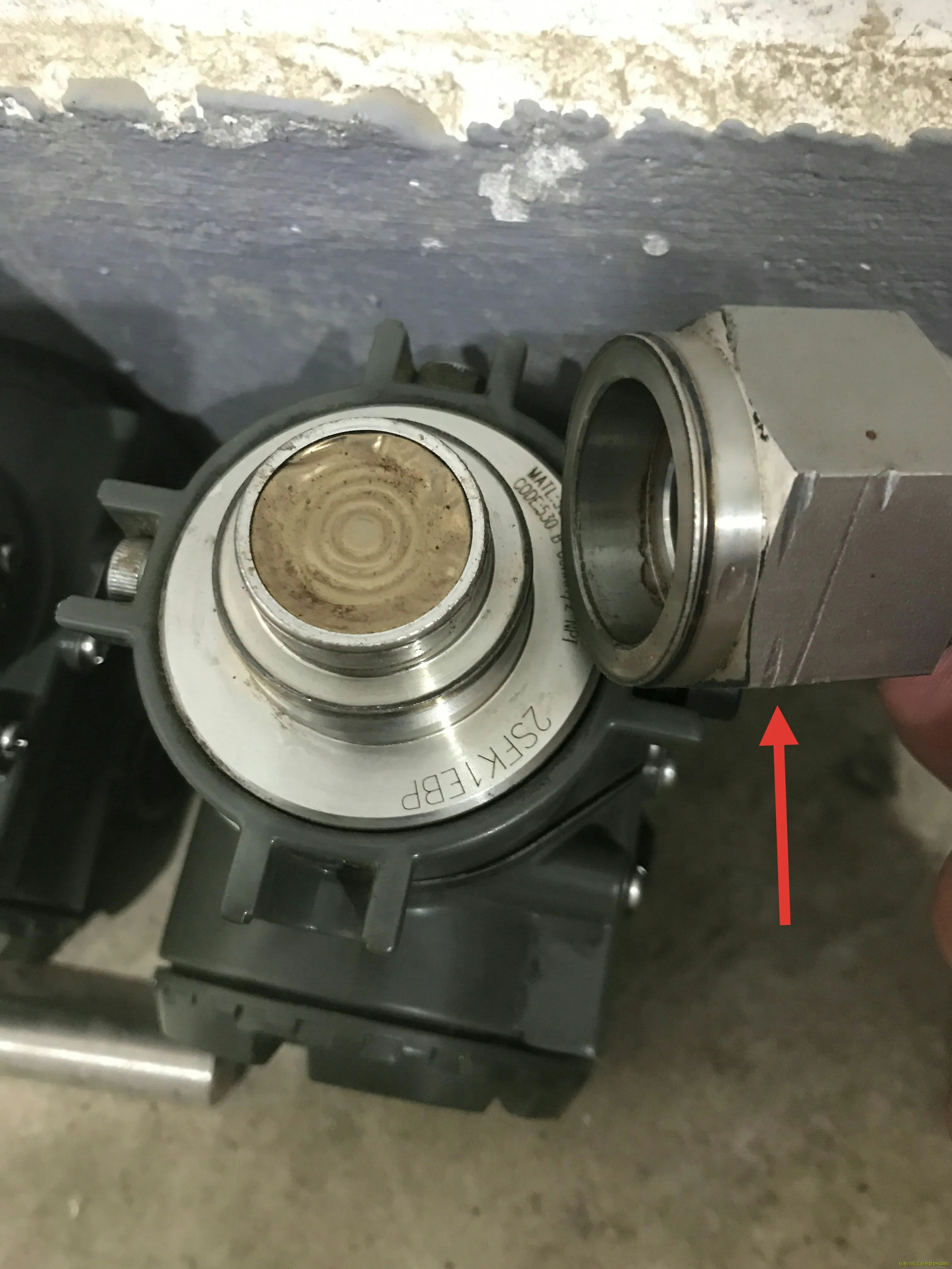

楼主,楼主好,
求教:
图中这个接头,你们是咋取掉的?
发表于 2018-4-7 13:47:36
加水,封死,放冰箱,冻它  详情 回复 发表于 2018-4-8 20:56

xuguohui1987VIP会员 VIP会员 | 显示全部楼层       最后访问IP甘肃省
看颜色,你的表应该是EJA530A吧,这个系列已经停产了,现在都是EJA530E了,所以没有办法修了,厂家对这个系列的售后已经停止了!

jizhenlinVIP会员 VIP会员 | 显示全部楼层       最后访问IP上海市
海川小学6年  |  头衔:  【注册安全工程师】
基本上没有厂家愿意给修

nmgsbl楼主 VIP会员 VIP会员 化海川流M | 显示全部楼层       最后访问IP宁夏回族自治区
1111111 发表于 2018-4-7 13:47
楼主,楼主好,
求教:
加水,封死,放冰箱,冻它
发表于 2018-4-8 20:56:37
