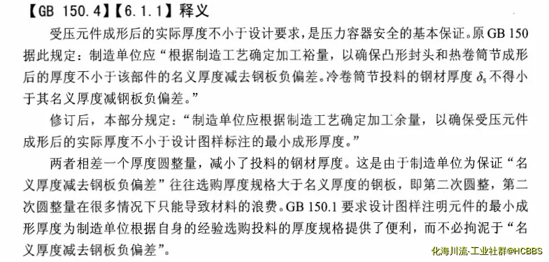

有人认为折边成型的时候会有减薄,所以要标注最小厚度,利于合理下料。
有没有道理?

目前来看,封头一般都标注最小成形厚度,这样有利于制造厂材料投料厚度的控制,避免造成不必要的浪费。折边锥形封头一般成形都是要进行旋压的,局部减薄更明显,如果给出了最小成形厚度,就会减少材料的浪费现象,并且对于许用应力跨档的厚度、焊后热处理要求的厚度等,厂家有更好的控制。

图纸上是没有标过,但是计算的时候都考虑到过渡段的成形减薄量。在图样零件明细表中,厚度的表示和椭圆封头一样,标明最小成形厚度。

加工后有成形减薄的,设计图样上应该标注出最小厚度,以便制造单位考虑投料厚度。

应该要标注上(尤其是封头和厚板材料),对于一些常用规格,根据经验就知道冷成型的筒节等一般减薄量基本没有,图纸上可以不标。
