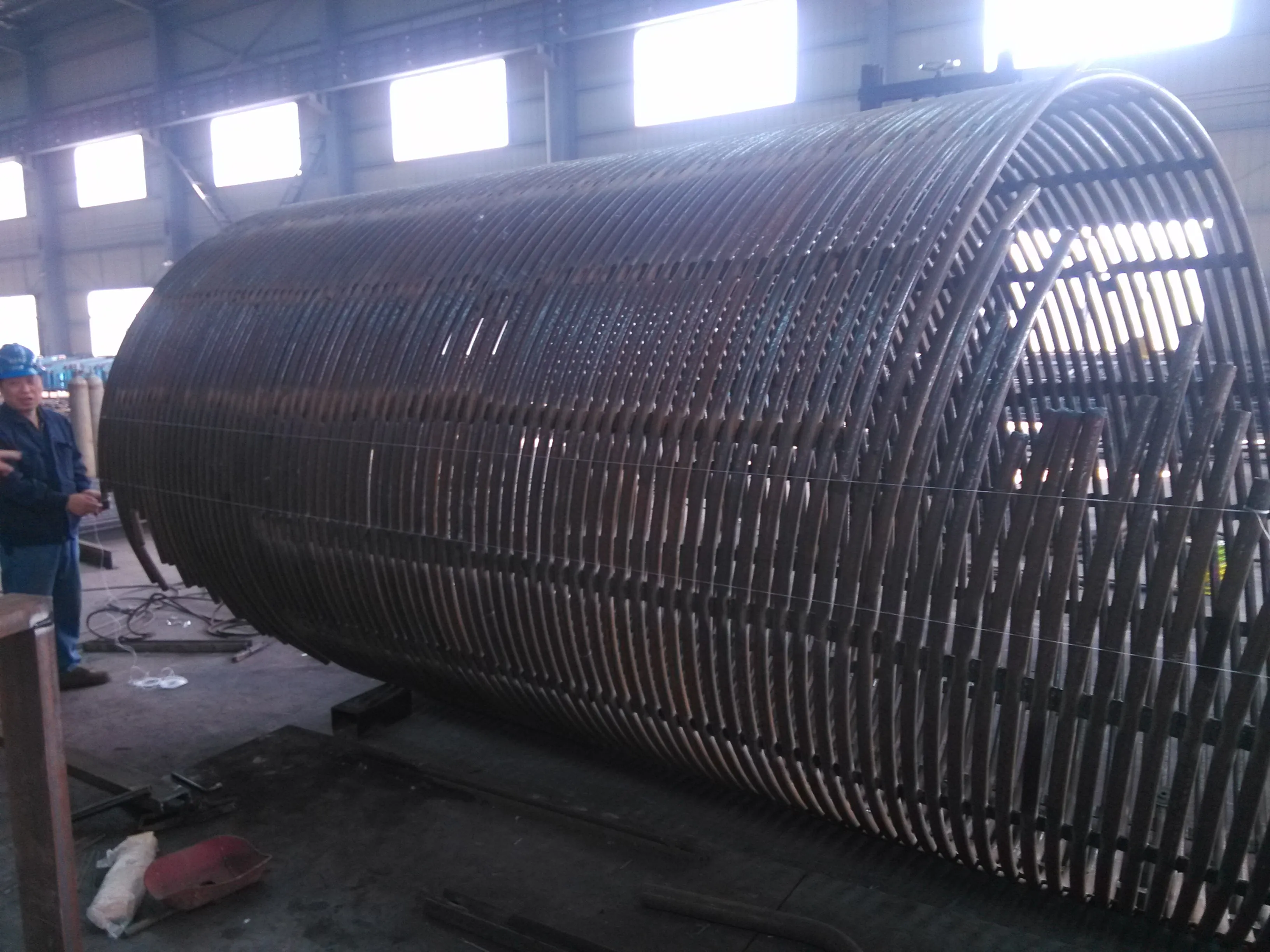

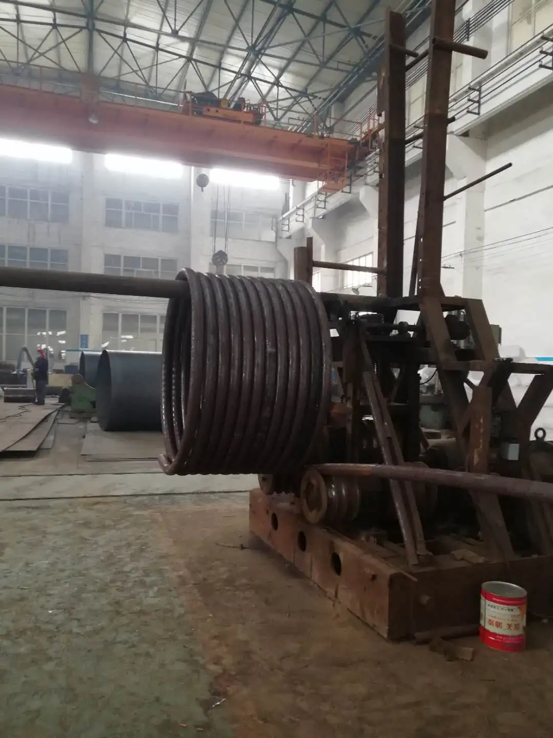

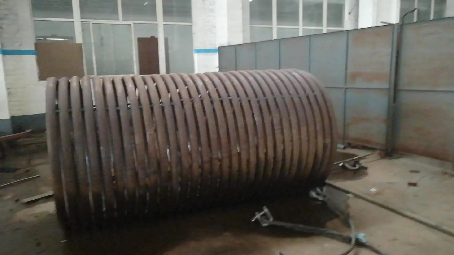

螺旋盘管加工
发表于 2018-4-4 10:11:47
调整完成
调整完成

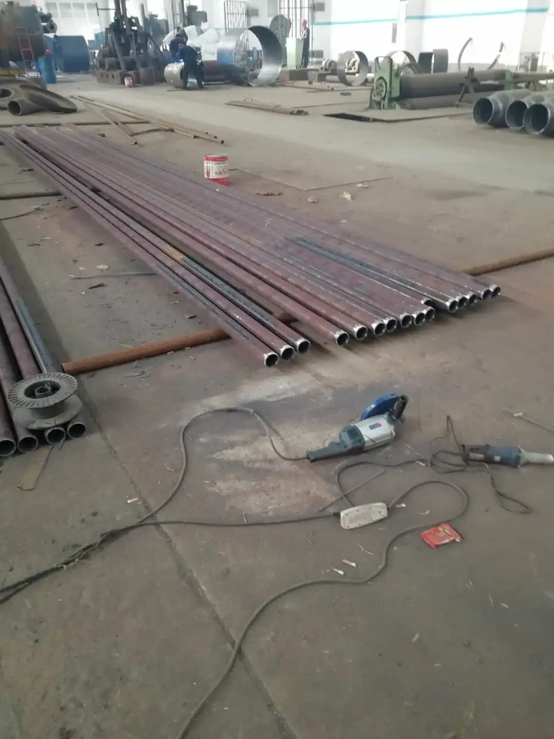

坡口打磨
坡口打磨
卷制
卷制

有加工范围吗?

这卷制的口径是多大的

是卷的吗?

邯郸锅炉楼主 VIP会员 VIP会员 | 显示全部楼层       最后访问IP河北省
导热油炉也用的是螺旋盘管,都是冷卷的。油脂加工沥青加热盘管都是这种。加工范围从直径38到159mm都可以卷制包括并联四根。

来个更厉害的,并排22盘管,蒸汽加热炉用

为啥管间距那么大
