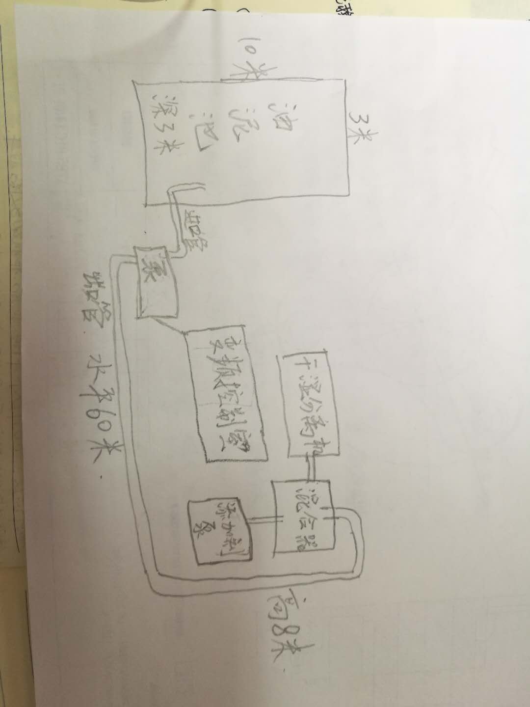

简介--我们泵的介质为粘稠含颗粒物的炼油沉淀物 而且不均匀 客户反应输送的流量不稳定 我们有什么方案可以控制泵出口的流量 使其稳定输出?-登录查看全文

简介--泵是哪个类型的?例如双螺杆,单螺杆、离心泵等等-登录查看全文
发表于 2018-4-3 21:56:09
转子泵  详情 回复 发表于 2018-4-3 22:10

简介--泡沫_ZPTK 发表于 2018-4-3 21:56 泵是哪个类型的?例如双螺杆,单螺杆、离心泵等等 转子泵-登录查看全文
发表于 2018-4-3 22:10:34
转子泵也是间歇排送液体的,所以流量的波动比离心泵大,但可看成近似均匀。 管路上有没有安全阀,安全阀未调整到位,或由异物引起持续打开,这些需调整安全阀的开启压力或清洗安全阀。 介质不均匀可能会影响到抽吸  详情 回复 发表于 2018-4-3 23:14

简介--要稳定油泥池液面,来量不稳,出去的量必定稳不了。-登录查看全文
