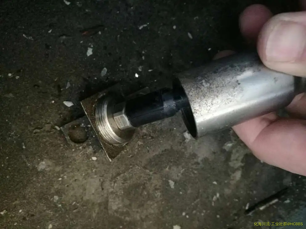

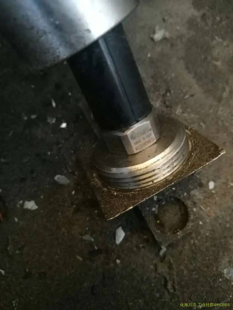

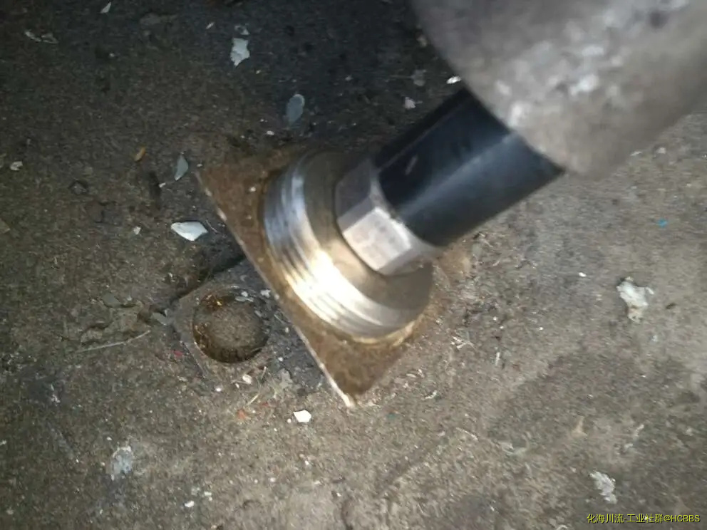

压缩机外壳上装的,想对这个做个回路测试,但不知道它的原理,也没找到说明书,在现场端子排处测量它是有24V供电的。但用福禄克加模拟4-20mA给中控却加不了,福禄克加到8%显示数就闪,不知道怎么回事?谁有说明书提供一下,不胜感激。

你没有表达清楚,这个信号类型是有源还是无源,中控卡件,只有相关信号类型,才可以正常显示。

图片太模糊,型号看不清。
仅仅就探头而言,测壳振的一般是加速度探头,校验探头需要专门的振动台。探头仪表呢是连到框架上的模块或这专用变送器上的。

你现场探头是两线制还是三线制,一般两线制的是速度传感器,三线制是加速度传感器。
两线的。
