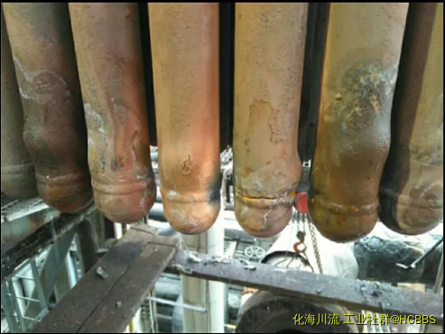

介绍一下工艺条件,此为四十万吨甲醇二段纯氧转化炉出口连接的两台高压废锅抽芯图片,转化是凯洛格工艺,二段炉连接两台高压废锅,可产10mpa的高压蒸汽约160吨。此次事故是开车后二十多天后才发现,之前有许多异常工况没有引起重视,仅仅当作一种“现象”,没有处理。
比如高压蒸汽产量减少,而且是逐渐减少,梯次下降直至无法维持。
低压废锅在转化末端产量却异常旺盛,甚至超出设计最大值20吨。
系统负荷约60--70%之间,转化气里氢气逐步上涨,最后出奇的高达80%有多。
现在原因还在大脑里,正式的报告没有出来。大家来讨论讨论,是什么原因呢?

我看,应该是逆循环了

材料在高温下发生了蠕变吗? 各位快来围观@催化一粟 @大奔驰 @疯狂蜗牛 @智者明 @zdl1966 @68ZCW @LQ198619 @654262293  详情 回复 发表于 2018-4-2 23:58

是的,刺刀管的管帽部位外侧是高温转化气,约990度,本来管内侧应该是上升的蒸汽,中心是下降的锅炉水,这是正自然循环,蠕变鼓包破裂就是产生了逆循环的结果,

可能是水质处理不好,造成管端结垢厚度增大,阻力增加,而产生的爆鼓现象。
可割开一段管子做理化试验。

嗯,有可能是这个原因造成循环不畅,而形成的逆循环  详情 回复 发表于 2018-4-3 09:11

但是直接原因应该就是出现了逆循环导致的管帽处超温而爆管,水质不好是形成逆循环的原因之一。现在具体原因很没有找到,管帽已经割开,据说里面有粉末垢物,但是我没有看见照片,也不知道有没有取样分析,现在还不好  详情 回复 发表于 2018-4-3 09:16

但是直接原因应该就是出现了逆循环导致的管帽处超温而爆管,水质不好是形成逆循环的原因之一。现在具体原因很没有找到,管帽已经割开,据说里面有粉末垢物,但是我没有看见照片,也不知道有没有取样分析,现在还不好下结论

炉管已经割开,再有两天原因就出来了,现在我还是我开始那个意见,这就是逆循环的恶果。

刺刀管外壁鼓包蠕变,无非就是超温造成的,造成超温的原因大致有几个。
1,转化气超温
2,外管内侧结垢
3,逆循环。

超压超温所致吧;不知楼主现在找到原因了吗?

没有超温超压,就是逆循环,在开车之初,蒸汽升温的过程里就没有形成良好的循环,可能水质也有一些原因,真空系统水冷器漏,蒸汽冷凝液最后回收进了锅炉水系统,带来了水质恶化,不过这应该是第二原因,因为锅炉有加药系统,始终有排污,对炉水一直有控制,电导似乎一直在上升,不过已经是逆循环以后的事情了。
所以原因应该是综合的,第一,逆循环。第二,水侧结垢使逆循环更加严重和恶化。
