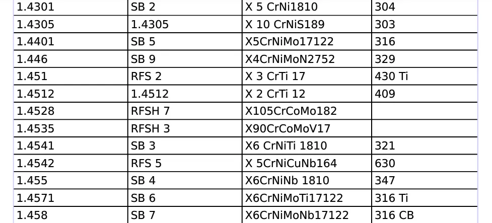

请教各位一个问题,1.4528是一种什么钢材?有没有相关的资料介绍?

德国材料号与钢号对照

德国材料号与钢号对照
非常感谢!
