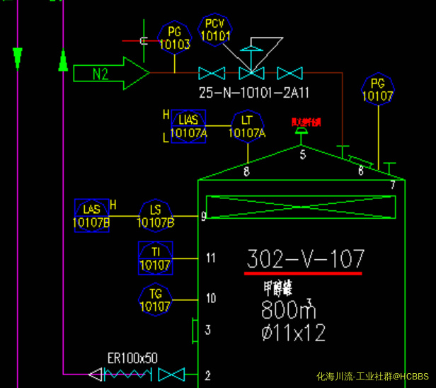

其实楼主在纠结有分程控制为什么还要安装呼吸阀。化工设计规范一般都是多重保护的,很多化工厂在储罐上都是 ...
非常感谢 我们的很多是有的分程设计了呼吸阀 有的没有 比如甲醇罐有 其它的没有 这个没找到相关标准规范 所以有些困惑

我们的有,见图!

一般来讲都需要,要考虑氮封失效情景的保护。这里应该以储罐为对象,进行LOPA,识别独立保护层是否足够。

还是需要设置呼吸阀的,同时要带阻火器,同时还要增加紧急泄放阀门的,

对 从保险得角度一般这么设计 但是这个我就想知道有没有硬性得要求

有   请参照SH/T3007-2014

SH3007-2014第5.1.3规定设有氮封的储罐在通向大气的通气管上应设呼吸阀。

需要设置  分两种情况  如果是常压罐或低压罐  呼吸阀相当于安全阀   如果是压力储罐 就不能装呼吸阀 但是要装安全阀
