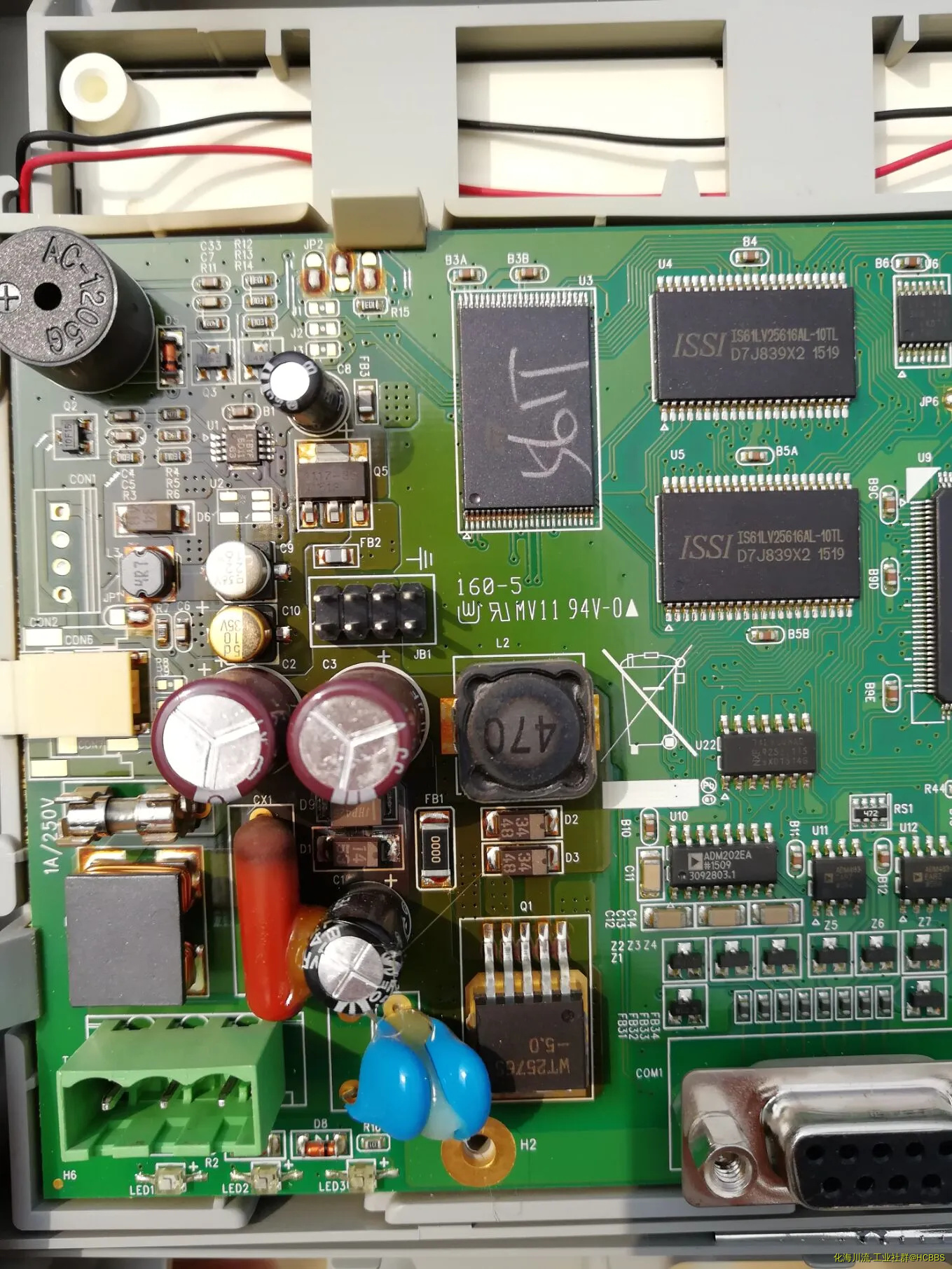

PLC控制器的触摸屏里的主板烧坏了,现在需要换一个触摸屏现在向高手请教
如何将旧的程序导出编译到新的屏里
我们显示屏是台湾海泰克触摸屏人机界面 PWS5610T-S 5.7寸
PLC 是
INOVANCE汇川PLC可编程逻辑控制器
       H2U-1616MR-XP型号
烧花了一片

海泰克已经被瑞典公司北尔收购
没有源程序就比较麻烦了

触摸屏上的画面一般情况是导不出来,如果你们自己有备份,可以买块同型号的屏下载下去,如果没有就比较麻烦了!

PLC的源程序有没有?如果有的话自己重新做个触摸屏画面就行,没有的话,不是十分好搞,如果知道工艺流程或是有原来触摸屏的操作画面也可以弄好,稍微麻烦一些!

找个修屏的,修好后把程序导出。再导入到新屏。我们之前就这样,修好后操作仍有问题,就把程序导出到新屏。

我们最近刚换过,前提是你的A屏能开机,开不了机导不出来的。如果能开机用软件ADP导出导入就可以

主板烧坏了?里面有两个保险拆开检查下,在一般都是里面的电容爆了,拿外面电器维修店几十块钱就修好了,新屏程序装好备用。 如果没有备份的话必须秀旧屏
