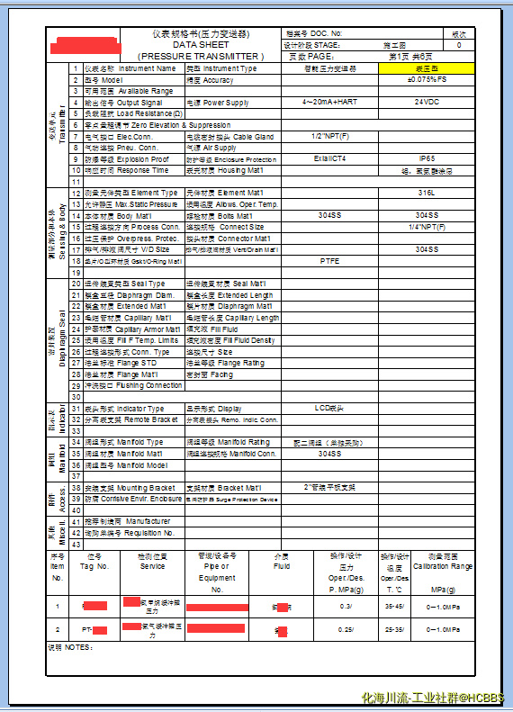

   大家好!在与供货商谈压力变送器协议是主要的技术参数
1、精度等级
2、耐压能力或最大静压能力
3、感压元件型式及材质
4、软件功能
5、法兰等级(如果有)
6、填充液的适用范围
7、附件
   各位看官还有什么需要补充的!!

1、通讯协议,HART,FF,还是Profibus
2.过程接口,M20*1.5还是1/2NPT(注意内外螺纹)还是法兰,法兰等级多少
3.测量介质是什么,用什么膜片,316L还是钽材,蒙乃尔,哈氏C等等
4.测量温度是多少?如果是法兰的还要考虑用什么填充油
5.压力范围是多少?是表压还是绝压
6.壳体采用什么材质?铸铝合金还是不锈钢
7.防爆还是本安
8.仪表附件,是否带显示及安装支架或者SIL2认证证书
9.如果是法兰型的还要考虑法兰材质,尺寸,压力等级,是否带毛细管,毛细管多长
能想起来就这么多了,再的自己在想想吧
