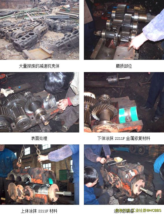

一、 减速机轴承室磨损
减速机轴承室出现磨损,问题发生后,传统方法难以现场解决,必须依靠外协修复,需要长时间停机停产,浪费企业宝贵的生产时间。而且都是用金属修复金属,无法改变“硬对硬”的配合关系,在各种力的综合作用下,仍会造成再次磨损。以下案例是采用了高分子复合材料修复,高分子复合材料具有超强的粘着力,优异的抗压强度等综合性能,采用高分子复合材料,可免拆卸、免机加工,快速有效修复轴承室磨损。即无补焊热应力影响,修复厚度也不受限制,同时产品所具有的金属材料不具备的退让性,吸收设备的冲击震动,避免了再次出现磨损的可能。
1、 40减速器壳体轴承箱磨损
2、 采煤机减速机箱体内孔轴承室磨损修复
3、  SGD630/220(264)中单链刮板输送机变速箱一轴轴承室磨损

这个金属修复剂修复轴承位,安装轴承后是不是带轴承内圈一起粘合了?下次维修就不能再用了?
