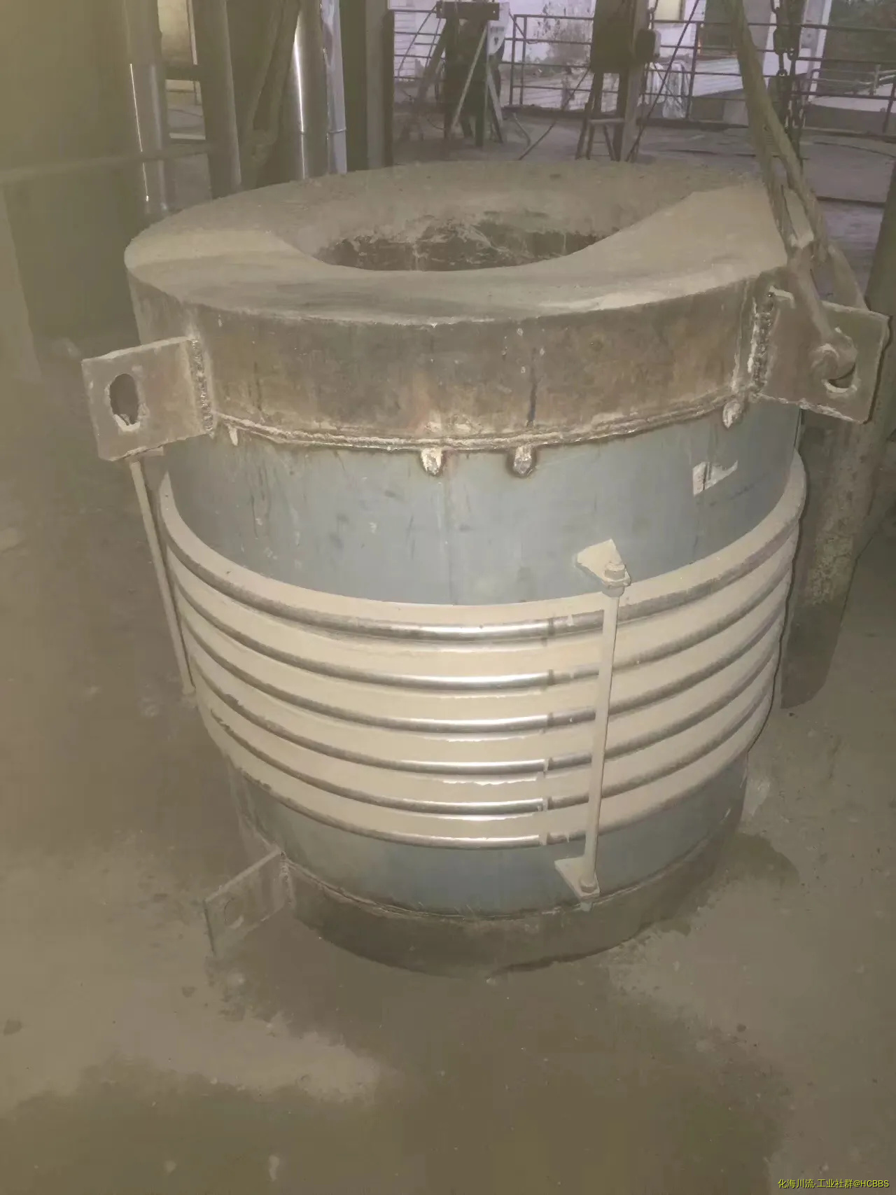

我是小罗楼主 VIP会员 VIP会员 | 显示全部楼层       最后访问IP广东省
反料器立管膨胀节割开来,换新的了,因为立管里也堵灰,内径变小了
发表于 2018-3-14 16:15:22

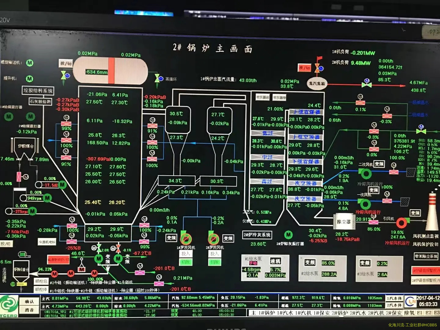

操作盘如下
发表于 2018-3-15 09:31:21
亚梅 + 4 积极参与

应该是燃料在炉膛未燃尽,在分离器存在后燃现象,但炉膛中密相区压力为啥这么低呢?才0.05Kpa?
发表于 2018-3-22 16:10:43
这是因为返料器又堵塞了,停炉后拍的  详情 回复 发表于 2018-4-7 12:25

xiaoshugenliuVIP会员 VIP会员 | 显示全部楼层       最后访问IP浙江省
整个温度和压力都不对。估计是冷态时的
发表于 2018-3-22 16:24:39
对.冷态时的,抢修时拍的  详情 回复 发表于 2018-4-7 12:27
看看温度都知道是停炉了  详情 回复 发表于 2018-3-22 19:53

le1972VIP会员 VIP会员 | 显示全部楼层       最后访问IP江苏省
xiaoshugenliu 发表于 2018-3-22 16:24
整个温度和压力都不对。估计是冷态时的
嗯,估计是启动时的画面
发表于 2018-3-22 16:51:19
我习惯低调VIP会员 VIP会员 | 显示全部楼层       最后访问IP广东省
整个温度和压力都不对。估计是冷态时的
看看温度都知道是停炉了
发表于 2018-3-22 19:53:20
对  详情 回复 发表于 2018-4-7 12:41
这是因为返料器又堵塞了,停炉后拍的
发表于 2018-4-7 12:25:55
整个温度和压力都不对。估计是冷态时的
对.冷态时的,抢修时拍的
发表于 2018-4-7 12:27:03
