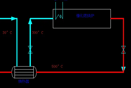

请教一个问题,有一个催化燃烧的项目,气体流量1000m/h,进气温度30℃,假设经过燃烧炉后气体温度升至500℃。冷气进燃烧炉前与燃烧后的废气进行换热,要求冷空气升温至300℃。忽略热量损失,由于燃烧炉前后质量守恒,即冷热流体质量一样,低温和高温下空气比热近似相等,按照热量衡算Q=cmΔt,算出冷流体的温升与热流体的温降一致,此时对数温差有意义吗,计算换热器面积的时候Δtm该取什么值呢
流程见图片

定性温度不同,比热容也不同,温度变化不一样的吧

燃烧后你的进料和出料物肯定不一样了,用ASPEN算算比热容发生了多少变化,才能算出你进出物料的温升。毕竟燃烧发生了化学反应,跟原来物料不一样了~~

对数平均温差当然有意义了。对数平均温差是用来计算传热的,不是用来计算热量的
