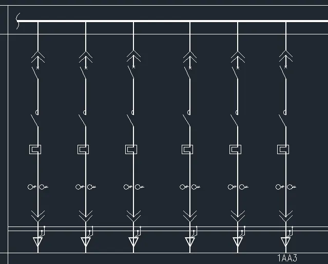

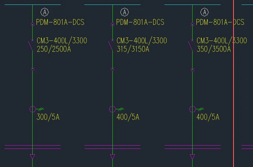

各位海友,MNS柜想必大家都不陌生,但大家是否注意过,互感器安装的位置,是在抽屉内还是在抽屉外啊?
为啥问这个问题,看下图,2个不同的设计院给出的图纸不一样,
欢迎大神评论评论!

一般都在抽屉内,信号通过二次插件和现场操作住导通,综保器的电流也取此此互感器
发表于 2018-3-14 08:27:03
zhengpeichun + 5 积极参与
一般抽屉内,零序互感器一般抽屉外
