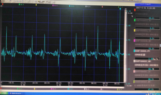

如题,本装置用双隔膜泵变频调节流量,能正常生产,就是流量呈现周期性波动,间隔时间不定,介质类似矿物油,流量波动最大0.2KG/H,曾经用现场调节冲程旋钮调节过,貌似稳定了一段时间,现在又出现流量波动。请问各位大神,是现场的调节冲程的旋钮故障吗?没有拆开检查,所有不确定。
发表于 2018-3-12 17:06:22
流量波动曲线
流量波动曲线
B0SS + 5 发起议题

因为振动大,把调节手柄振松了?调节手柄有个锁紧装置,可以检查一下。

楼上答案是正解,还有一种可能性是杂质影响到了进出口端导致球阀闭合不密封,或者变频电机输出信号不稳定
发表于 2018-3-13 08:18:25
怀疑过泵出入口球阀不严,去年检修刚换过,而且,我们有三个泵,不可能都不严吧。变频电机的输出信号已经测量过,在不接负载的情况下很稳定。  详情 回复 发表于 2018-3-13 12:15

这个需要一点一点排查,液压隔膜泵出问题的地方比较多。
像这种偶尔有问题的问题就不好解决,因为搞了以后,一时半会儿不能确认有没有搞好...
发表于 2018-3-13 10:57:27
我怀疑在泵体本身,但没有足够的把握,关键是没有严重影响生产,没人重视。  详情 回复 发表于 2018-3-13 12:19
tianyewei + 5 深入讨论
这个类型的泵出现问题排查比较困难,机械活塞部分,液压系统,单向阀、整个输送系统等都对实际流量产生影响。
发表于 2018-3-13 11:47:16
机械、活塞、液压系统没有检查,也就是说,没有对泵进行拆卸,我们的三个泵都是这个现象啊。  详情 回复 发表于 2018-3-13 12:17

从整个系统上检查看看,我遇到过一次常压管呼吸阀卡住  详情 回复 发表于 2018-3-13 15:31

您说的是贮存介质的容器吧,这个问题最开始我就处理了,氮封压力设定40-60KPA,压力一直很稳定。  详情 回复 发表于 2018-3-14 10:50

从现象看,应该是场调节冲程旋钮未锁死
发表于 2018-3-14 11:57:06
确实对这个调节机构的原理不是很了解  详情 回复 发表于 2018-3-14 15:21
我也怀疑过,但是未锁死会出现很规律的波动?  详情 回复 发表于 2018-3-14 15:19

不会是里瓦的隔膜泵吧,以前遇到过液压隔膜泵不上量的问题,还是介质是浓硫酸的,太难受了。
流量不稳也遇到过,隔膜之间的油膜也有很大的作用。我给你艾特一个专家@我必刻骨铭心
发表于 2018-3-15 15:59:11
我们采用的是美国帕斯菲达880液压变频双隔膜泵。如果隔膜之间有气体,会导致泵不上量,和我们这出现的有规律的波动不一样。  详情 回复 发表于 2018-3-16 10:00

表述中需确认的是~~~波动=流量比额定或多或少,不一定~~~~是不是应该是偏差~~~~“比额定流量低”?
发表于 2018-3-15 16:36:37
我没有太清楚你的意思,是说我们这种流量波动属于正常波动范围?我在主题上附个图吧,大家看得明白。  详情 回复 发表于 2018-3-16 10:13

请教,题主你的附图是什么软件监测的?
发表于 2018-3-16 10:36:54
横河CS3000  详情 回复 发表于 2018-3-16 11:13

没有缓冲罐吗?是不是压力不当?
发表于 2018-3-16 10:54:32
泵出口没有缓冲罐或阻尼器,但我观察过,出口压力是稳定的。  详情 回复 发表于 2018-3-16 11:14
