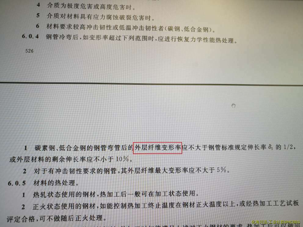

简介--如题,各位大神,标准中的外层纤维变形率应该怎么测量和计算?-登录查看全文
