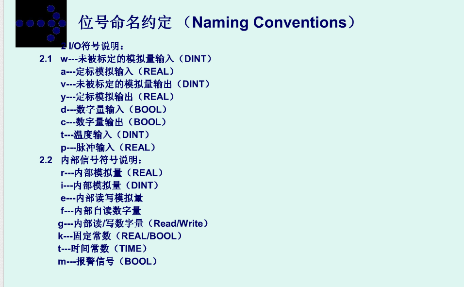

康吉森sis组态中变量前面有c的前缀,有f的等,这些字母都表示什么变量

看图片,这是位号编写约定。
