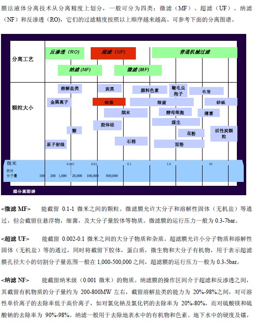

基础知识~欢迎深入讨论膜方面的知识

可以看出,纳滤的很多性能已经接近反渗透了。
