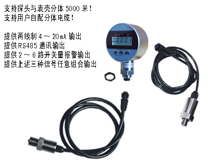

用个两路相减做差的压差计,更好  。。。两路压力和压差,在现场可以轮循显示
