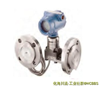

双法兰液位计是否可以直接安装在设备开口法兰上。我这里有一个安装图,上边带有双连接面法兰,感觉很麻烦。哪位大神有双法兰液位计的仪表安装图可以发来看一下吗?

虽然都叫双法兰,实际上双法兰分为膜片式和法兰式两种。
对于膜片式需要另加一块盲法兰把它压上去;法兰式则可以直接装上。
