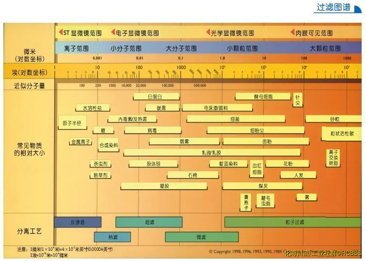

纳滤我们做过高COD废水的前处理,前面几位大哥酒厂用的纳滤,但我们在黄酒工艺上都是选用的超滤,口感上要比纳滤好很多。下面有个膜分离图谱,您看一下吧,这个是我刚工作的时候师傅让我背的。
发表于 2018-6-22 09:30:08
分离图谱
分离图谱
是的黄酒,药酒。跟普通的白酒是不一样的。 药酒中很多重要的有效成分都是大分子,如果用纳滤的话就会被过滤掉了。所以一般都使用超滤。 另外还能保证原来的颜色,超滤是去除不了色度的。  详情 回复 发表于 2018-6-22 10:26

刚刚酿制出来的黄酒,经过超滤膜循环后,可以达到窖藏10年的口感。拿窖藏6年的黄酒经过微滤和超滤后,品酒师鉴定是35年的。
