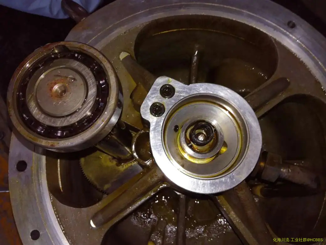

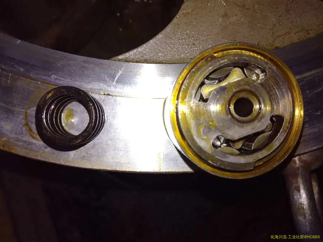

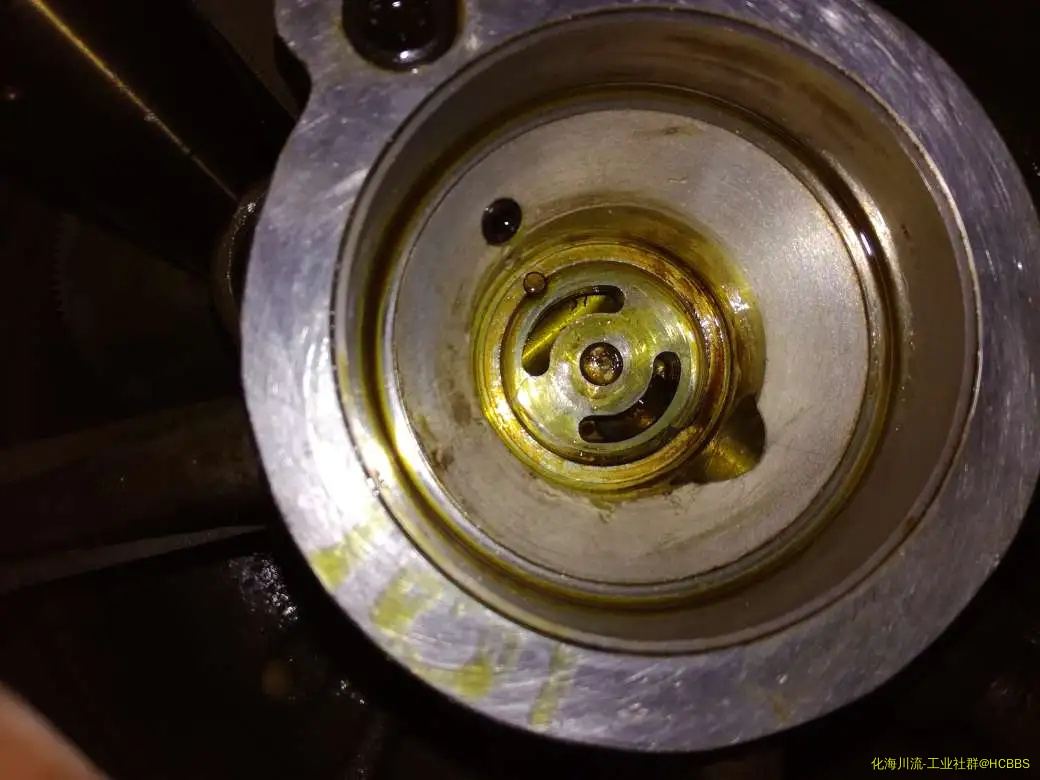

[讨论] 请问,立式高速泵内置齿轮泵里面这个弹簧起什么作用?这种齿轮泵的工作原理是什么?
8.6K |8
backcat666 | 显示全部楼层 |阅读模式       最后访问IP广东省
如图!谢谢!

在百度上搜,偏心齿轮油泵。

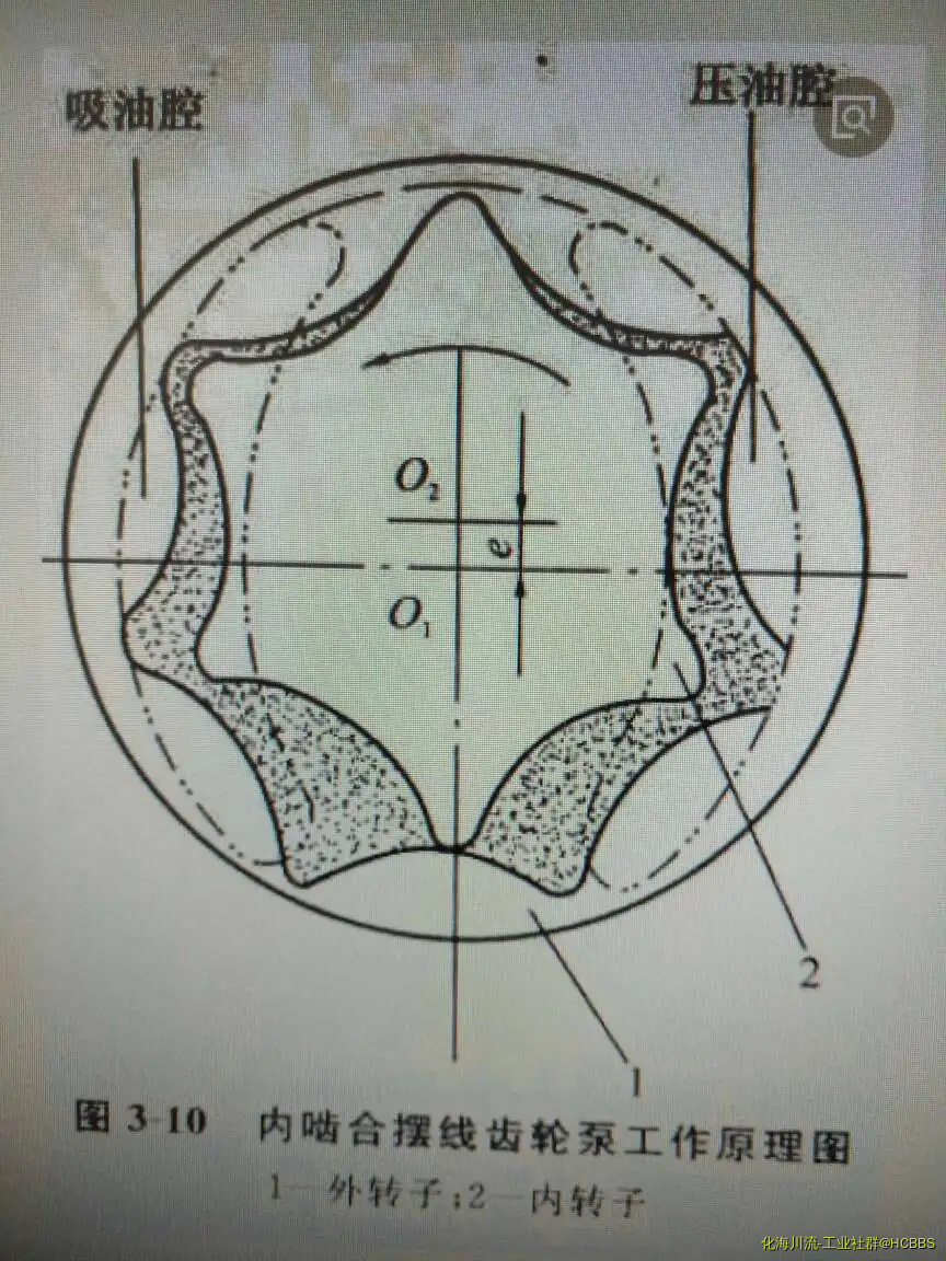

偏心摆线齿轮油泵,弹簧压住密封面,油压与弹簧的压缩量有关系
发表于 2018-3-3 11:14:25
支起到提供预紧力的的作用,和油压没有太大的关系。或者说不成正比,只要提供了一定预紧力,就与油压没有关系了  详情 回复 发表于 2018-4-2 22:27

应该是轴端密封用的弹簧,提供端面密封预压紧为。下图为工作原理。

摆线齿轮泵  油压与弹簧压量有关

一方面,使得齿轮传动面和驱动轴断面紧密贴近,另一方面,也是保证齿轮的侧面间隙,从而也就保证了输出润滑油的流量和压力。
