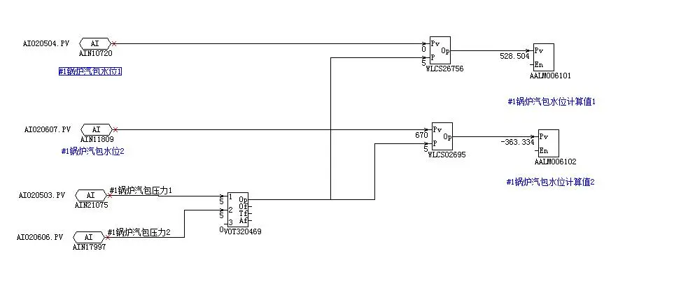

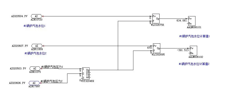

科远NT6000 V4系统
关于单室平衡容器汽包水位设置问题,
汽包水位变送器的量程为-670-0mmH2O
水压试验中、当汽包压力达到5MPa时,水位计算值为528mmH2O,当汽包压力达到9MPa时,水位计算值为634mmH2O,上图,麻烦大神帮忙看看哪儿出了问题。

有没有大神们会的?
或者重新给个单室平衡容器的修正公式,网上看到的种类多有点乱!
