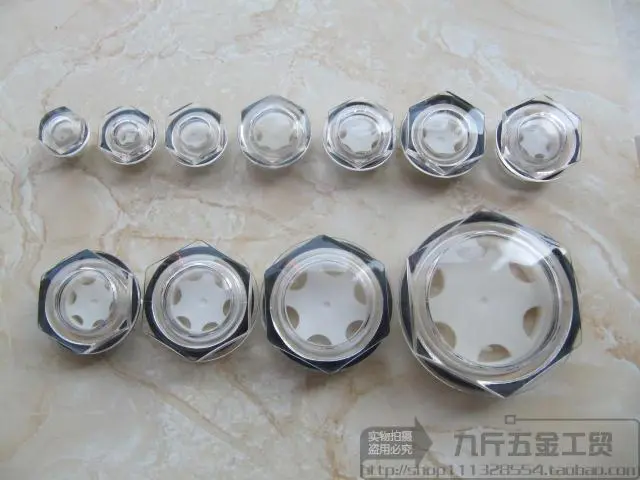

如图,这种油镜用一段时间就模糊的看不清了,有没有什么油镜可以避免

haowxVIP会员 VIP会员 | 显示全部楼层       最后访问IP甘肃省
油视镜模糊,可能说明润滑油有问题,不应从视镜上做文章。

李毅VIP会员 VIP会员 | 显示全部楼层       最后访问IP江苏省
楼上说的很对,油试镜已经被润滑油污染的看不清了,不去处理润滑油而更换试镜?

shh_飘仙VIP会员 VIP会员 | 显示全部楼层       最后访问IP浙江省
油质恶化才会出现油视镜看不清,这种视镜可以拆洗。

洁康安装VIP会员 VIP会员 | 显示全部楼层       最后访问IP山西省
放到玻璃瓶里然后放点煤油摇一摇

小设小备楼主 VIP会员 VIP会员 | 显示全部楼层       最后访问IP河北省
润滑油一月更换一次,检修时清理轴承箱,油应该没事

海的情怀27VIP会员 VIP会员 | 显示全部楼层       最后访问IP江苏省
离心泵油视镜都这样,检修时轴承箱清洗干净,油视镜用煤油清洗,就可以了。

jh_maofVIP会员 VIP会员 | 显示全部楼层       最后访问IP山东省
主要是油温高,导致润滑油变色。一般这种情况是出现在齿轮箱,检修后造成油温高。

东海小白条VIP会员 VIP会员 | 显示全部楼层       最后访问IP浙江省
视窗位较深的,可用松动剂喷射视窗内部清理。
