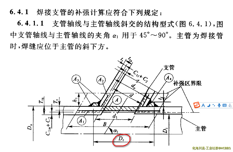

1. 请教个问题,以下的等面积补强的补强圈外径是怎么确定的啊?谢谢!
2. 还有个问题是:等面积补强的公式只能验证补强是否可行,对于大管子上支管比较小的情况,其实可以不补强,那主管不补强支管连接最大做到多大怎么确定啊?就是最大多大的支管可以不补强,谢谢!
    通常情况下,补强圈(补强板)外径可取支管外径的2倍;
    由于在一定条件下的小尺寸支管引起的附加应力不大,可以不作补强计算,也不必采取补强措施。对于焊接支管,GB/T 20801中规定,满足下列条件之一时可不需要补强:
      ①. 支管公称直径不超过DN50;
      ②. Db/Dh≤1/4;(Db为支管外径,Dh为主管外径)
