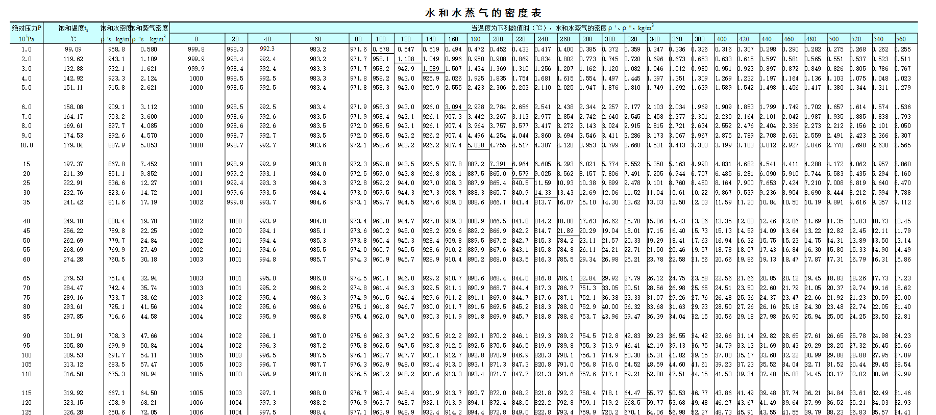

用浮筒测冷凝液密度,规格书写的是0.88,现场磁翻版总是跟浮筒对不上,用水的密度算浮筒液位就能对上

你的冷凝液温度是多少?~~99度水温,密度是0.959,0.88的密度可能不对~~

Ricky525VIP会员 VIP会员 | 显示全部楼层       最后访问IP浙江省
在不同温度压力水的密度是不同的,详见水和水蒸汽密度表
发表于 2018-2-23 13:06:52
水和水蒸汽密度表
水和水蒸汽密度表
