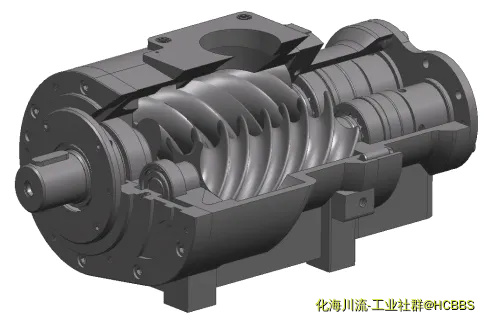

GaranderVIP会员 VIP会员 | 显示全部楼层       最后访问IP浙江省
登录/注册后可看大图
双螺杆压缩机的基本结构如上图所示。在压缩机的主机中平行地配置着一对相互啮合的螺旋形转子,通常把节圆外具有凸齿的转子(从横截面看),称为阳转子或阳螺杆;把节圆内具有凹齿的转子(从横截面看),称为阴转子或阴螺杆。一般阳转子作为主动转子,由阳转子带动阴转子转动。转子上的球轴承使转子实现轴向定位,并承受压缩机中的轴向力。转子两端的圆锥滚子推力轴承使转子实现径向定位,并承受压缩机中的径向力和轴向力。在压缩机主机两端分别开设一定形状和大小的孔口,一个供吸气用的叫吸气口;另一个供排气用的叫排气口
