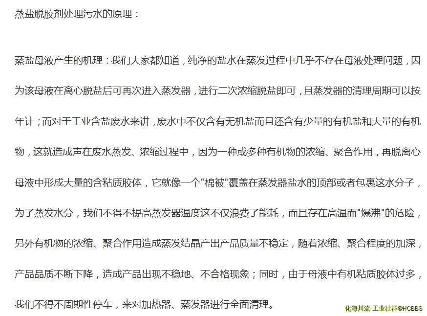

要具体含盐量,含盐量不超1%,建议预处理上生化,如果含盐太高建议上蒸发除盐,我们有高盐脱胶剂,主要去除水中有机物,有兴趣可以联系我

如果是化工废液蒸发,可以用高盐脱胶剂试验一下,效果不错,可以增加蒸发效率,减少母液产生。
