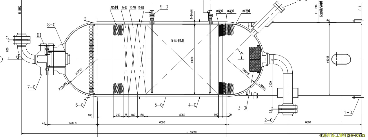

100吨的反应器吊装裙座是否需要支撑
2.6K |2
chenlin_gVIP会员 VIP会员 | 显示全部楼层 |阅读模式       最后访问IP辽宁省
各位海友,大家好,最近碰到两台重量都是100吨左右的反应器,一台在裙座内加了2根273的钢管支撑,一台没加,是否有必要,请各位海友给看看。抬尾吊耳是两个AP-35的,在裙座环板之间。

应该需要支撑

来回扯了几个回合,终于加了一根219的钢管支撑。
