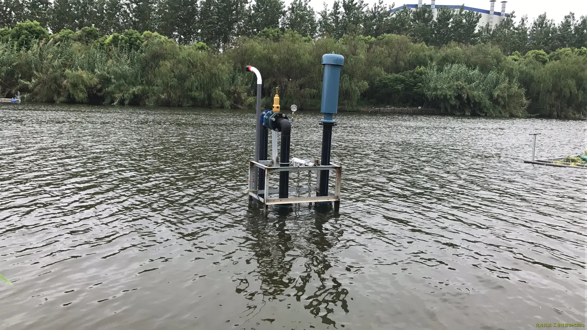

河道治理现场图
河道治理现场图
三、曝气增氧系统
曝气增氧系统是生物—生态污染水体修复技术中增加水体中溶解氧非常重要的一环,也是微生物繁殖、挂靠、激活的基本生存条件。向水体中注入足够的溶解氧,可以使断开的生物链得到有效的修复,然后根据  据水体情况逐步建立更完善的生态系统。
增氧曝气机可选择上海瑞柘的沉水式鼓风机,其是国内最早开始做沉水式鼓风机的厂家,技术相当成熟。做的河道很多,在业内口碑已非常好,另外两家做沉水式鼓风机的企业,龙铁和黑伟都隶属于该公司的旗下。
沉水式鼓风机是利用空气中氧气注入水体中,以达到水中增氧目的,同时还可以“湿焚”掉水中的有机物,使氧化碳系污染物,转化成二氧化碳、水和简单的无机物。还可以打破水体分层,使水体底泥界面的厌氧环境变为好氧环境,激活土著微生物。沉水式鼓风机有较强搅拌与提水功能,打破了静态水体的垂直分层现象,改变了水体溶氧垂直分布的极端不均匀性,破坏了蓝绿藻的富集 层,从而控制“藻华”现象的发生。
曝气增氧还可曝除水中的超饱和的有害气体,如沼气、硫化氢、氨氮等,促进底泥营养盐的释放,改善水质环境,转化氨基酸、抗生素及酶,减少水生动物患病的可能性,而促进健康。

例:河道全长为300m,平均宽为10m,呈狭长型,有较多的弯道,水位深浅、宽窄不均有近。为了保证水质从根本上得到改善,使水体中有足够的溶解氧,计划在湖心亭配置沉水式鼓风机一台,其曝气效率高,设备的使用寿命长,增氧量大,每小时可增氧2.12.3kg.O2/h,为保证水体溶解氧≥4mg/L。狭长河道死角处布置两台沉水式鼓风机,每小时可增氧1.01.2kg.O2/h,沉水式鼓风机的运行时间为每天5-8小时,夏秋季节控制在8小时,春冬季节控制在5小时左右。 根据我司对河的水质综合检测,经测算第一年应投放微生物12ppm12/m3/年)。计划分六次投放,初次投加量为4ppm,以后的投加量为每次1ppm2ppm。同时,通过曝气增氧激土著微生物。目前该方法已用于有机污染的异位修复治理,并取得了较好的效果,在投入微生物前,曝气设备需要连续运转4小时以上,投加菌种后需要连续曝气23天(8小时/天),此后曝气设备的运行时间可适当减少。  根据项目设计要求,配置不同高度、不同形态的植物。经查考:水生生态在3月中旬至11月中旬的温暖季节运行期间,BOD5的去除率都在90%以上,悬浮物的去除率达83%-97%,总氮去除率也较高。尤其是,在11月中旬至3月中旬的冬季运行期间,水生生态的BOD5去除率也可以达到74.5%-88%SS53%-86%,总氮达49%-67%。
